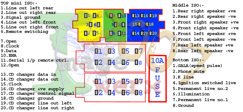

Czy ktoś może potwierdzić układ pin'ów żółtej,zielonej i niebieskiej kostki.
Działa jak tralala przepiąłem je tak jak na powyższym zdjęciu względem historii opisu.
Dzięki ! :)
@ mateuszszar ale przez zwarcie by sie odlaczyla masa ? jak ta mase wgl podlaczyc? rozumiem ze ona jest w tym gniezdzie czy ogolnie w radiu ? reszta gra okej tylko AUX do kitu ;/
Masa to pin 18 w niebieskiej kostce
