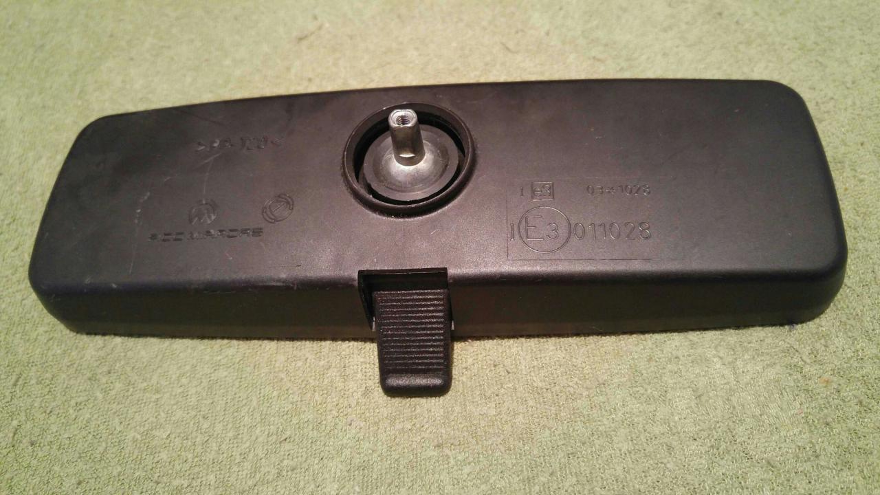

Edit2: z resztą jak patrzę na to zdjęcie:
http://img14.staticclassifieds.com/i...ow-poznan.jpgZ to lusterko zwykłe z Mito/Julki jest identyczne, jak to z Bravo (zwykłe mi się ostało akurat). Możecie porównać - obok oznaczenia homologacyjnego E3 jest numer 011028http://www.forum.alfaholicy.org/imag...2016/01/95.jpg
