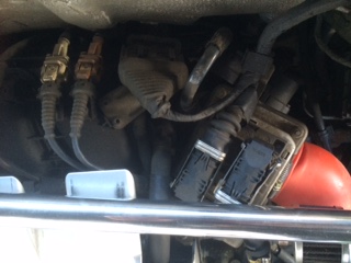

[QUOTE=stanlizak;1739554]Kolega kudlaty_bytom dobrze mówi - ze zdjęcia wynika, że masz sterowanie przepustnicą za pomocą linki gazu.
To na zdjęciu to jest potencjometr położenia przepustnicy a silnik krokowy biegu jałowego jest wyżej nad przepustnicą i wygląda tak: http://allegro.pl/alfa-romeo-gtv-spider-2-0-16v-silnik-krokowy-wrc-i5075469829.html
"już był w ogródku, już witał się z gąską" cytując wieszcza. trzeba będzie podnieść maskę i zobaczyć. dziękuje za podpowiedź.
jak będziesz zaglądał i znajdziesz to zrób zdjęcie gdzie to mniej więcej jest bo u siebie nie mogę znaleźć.
Czego nie możesz znaleźć, silniczka krokowego?
przecież napisałem, ze tak. szukałem, oglądałem i u mnie jest tylko jeden silnik krokowy przykręcony z boku przepustnicy (to co w poście nr1). czyli nie wydaje mi się, zebym miał drugi silnik krokowy, a już na pewno nie ten z linku w poście nr 11 (MG-Fan).

widok z góry. na który stawiamy? czy to jeszcze nie to :)http://www.forum.alfaholicy.org/atta...d=187196&stc=1

czyli to "paskudztwo" z pierwszego zdjęcia to będzie to.
