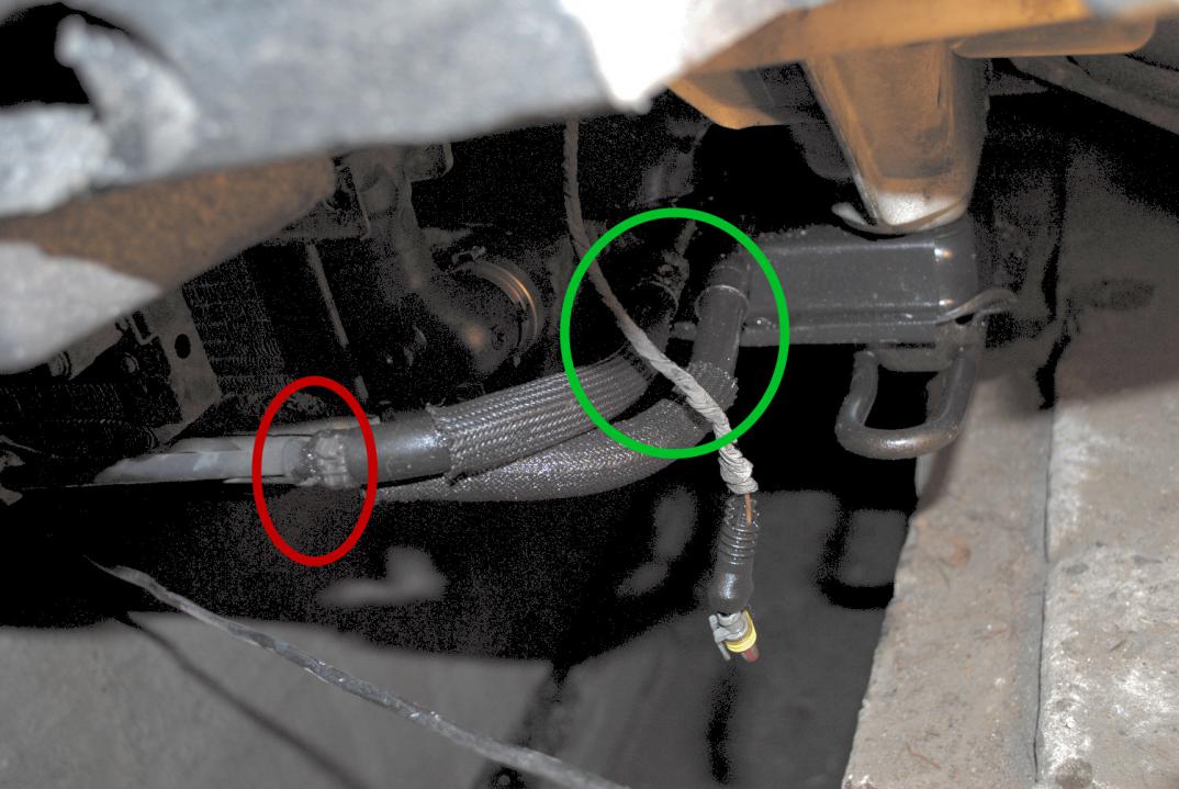

Ok, ściągnąłem zderzak jakimś cudem i teraz pokazuje ten przewód o który chodzi, to co zaznaczyłem na czerwono rozeszło się zdeczka, wygląda mi na to że wystarczy tylko z powrotem nałożyć zakładając nową zapinkę, bo wąż jest w sumie nieenaruszony, co prawda zbrojenie się oderwało ale wąż wygląda normalnie
http://www.forum.alfaholicy.org/atta...d=180324&stc=1
na zielono zaznaczyłem miejsce gdzie wszystko gra, ale gdybym wymieniał węża to w tym zielonym miejscu go jakoś robię ? bo dalej idzie metalowa rurka, rurki, w głąb auta
dzięki za odp.
To nie zbrojenie tylko taki kondom z siatki. Te przewody zazwyczaj puszczają na zakuciu, rzadziej same w sobie. Aczkolwiek ja bym ci radził wymienić je na nowe, same gumowe kawałki. A przewody dalej idą do magla i przez łącznik po grodzi do zbiornika.
