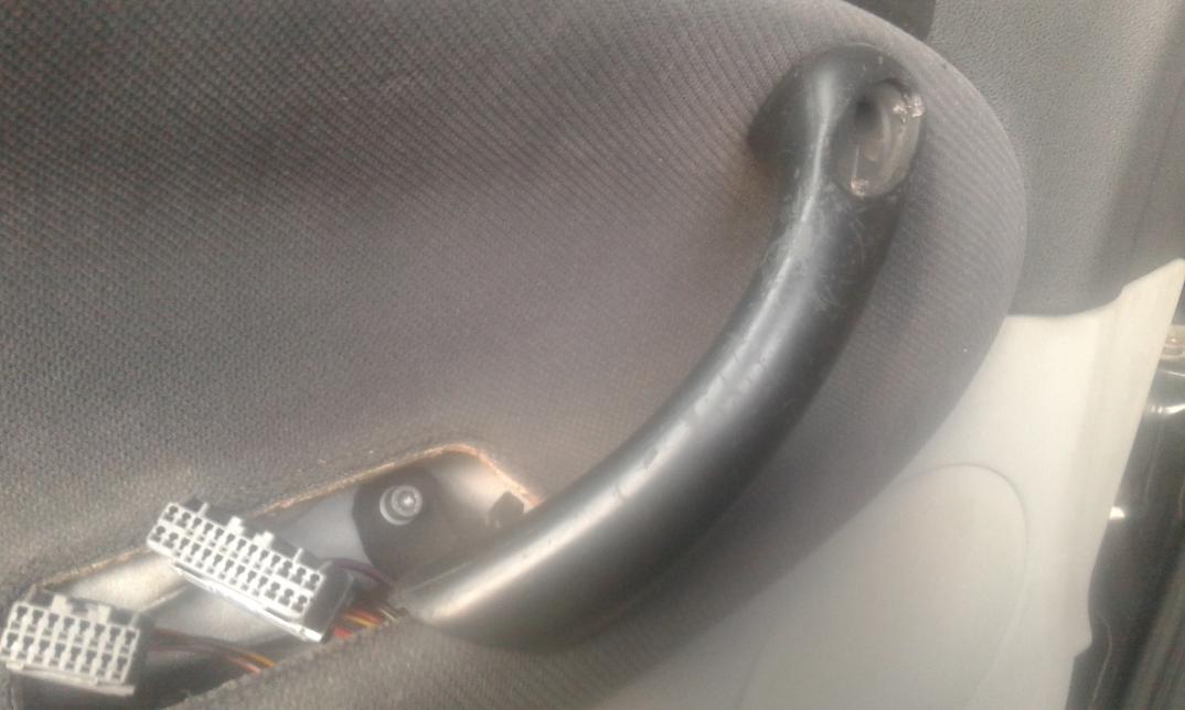

druga sprawa, ktora przy okazji bym pomalowal to ten uchwyt do otwierania drzwi, widze ze wystarczy tylko odkrecic dwie srubki i powinien wyjsc
Załącznik 182476
Będą się nadawać ale musisz zerwać gumę, żeby był lepszy efekt. :)
