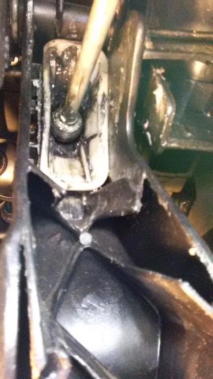

1 załącznik(i)
Sorry, że tak długo musiałeś czekać, ale dopiero wczoraj późnym wieczorem miałem dostęp do garażu i normalnego światła. Udało mi się zrobić takie zdjęcie. W sumie to nie widać na nim nic spektakularnego, ale porównaj je sobie ze swoim stanem pedału sprzęgła. Wydaje mi się, że ta "cudowna część" będzie w tym białym plastiku pod okrągłą końcówką pompy sprzęgła. Tak mi się wydaje na chłopski rozum, że coś tam musi być żeby kulka nie przeskoczyła tej białej tulei, która jest z dziurą, przez co kulka z pompy sprzęgła może przez nią przelatywać. Wiem, bo testowałem to jak wymieniałem pompę i wysprzęglik :D

raczej to nie to.... ta kulka ma przejsc przez zatrzask wlasnie przez tą czesc, zawsze jak mocniej docisniesz to ci zaskoczy, u mnie mam to samo, sprzezyna ktora odpowiada za odbijanie pedalu sprzegla jest ok, a tez mam 3-4 cm luzu i pedal nie odbija do konca, pompa byla juz kiedys wymieniana ale nie mam pojecia moze juz ta sprezyna w srodku jest skopana w pompce, mam ten sam problem i glowie sie co z nim jest..... probowalem odpowietrzyc sprzeglo podlaczajac rurke pod odpowietrznik wysprzeglika kilka ruchów i nie widac było zadnego powietrza jedynie plyn jest zasyfiony.... nie wiem moze zle to odpowietrzam.
Jeżeli kulka miałaby przejść przez tą białą część, to jaka byłaby jej rola? Przecież jak Ci przeskoczy przez tą białą tulejkę to dalej znajdzie opór chyba dopiero na pedale sprzęgła. Ta biała, plastikowa część robi jako gniazdo tej kulki z pompy sprzęgła moim zdaniem.
jak odciagasz pedal to wlasnie ta czesc trzyma kulke i pozwala odciagnac pompke sprzegla , gniazdo jest w samym pedale sprzegla wiem bo rozkrecalem

z tego ci kiedys sie pompką bawiłem to sprezyna juz powinna od samego poczatku robic opór a wiec jak jest połamana to robi sie krotsza i jest ten luz
