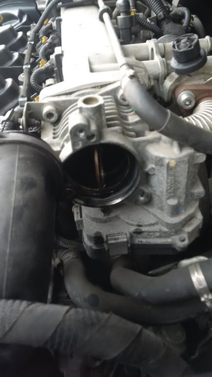

Podjechałem dzis na kanał i zrobiłem troche zdjęć jak wygląda sytuacja.
Dolot. Jest trochę oleju, ale nie stoi w kolektorze ani nie wylewa się z niego.

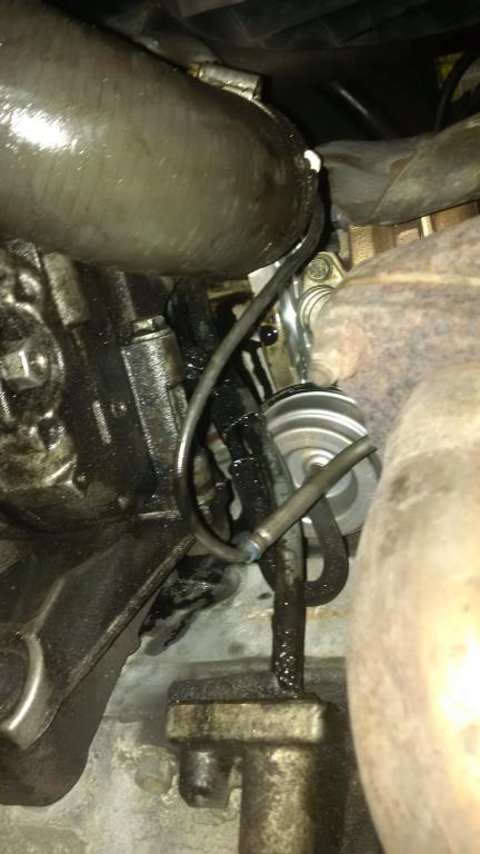

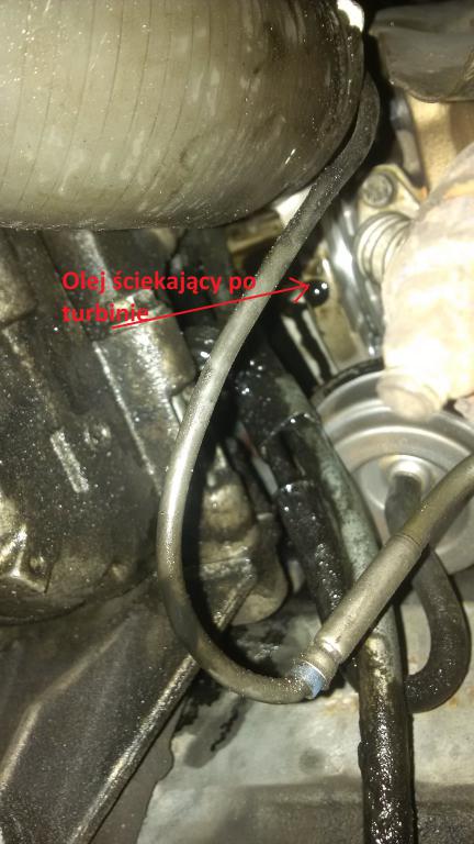

Widok turbiny od spodu. Po turbinie spływa olej. Widać go wyraźnie, bo turbo jest po regeneracji a leci po nim strużka czarnego oleju.
http://www.forum.alfaholicy.org/atta...d=186289&stc=1http://www.forum.alfaholicy.org/atta...d=186290&stc=1

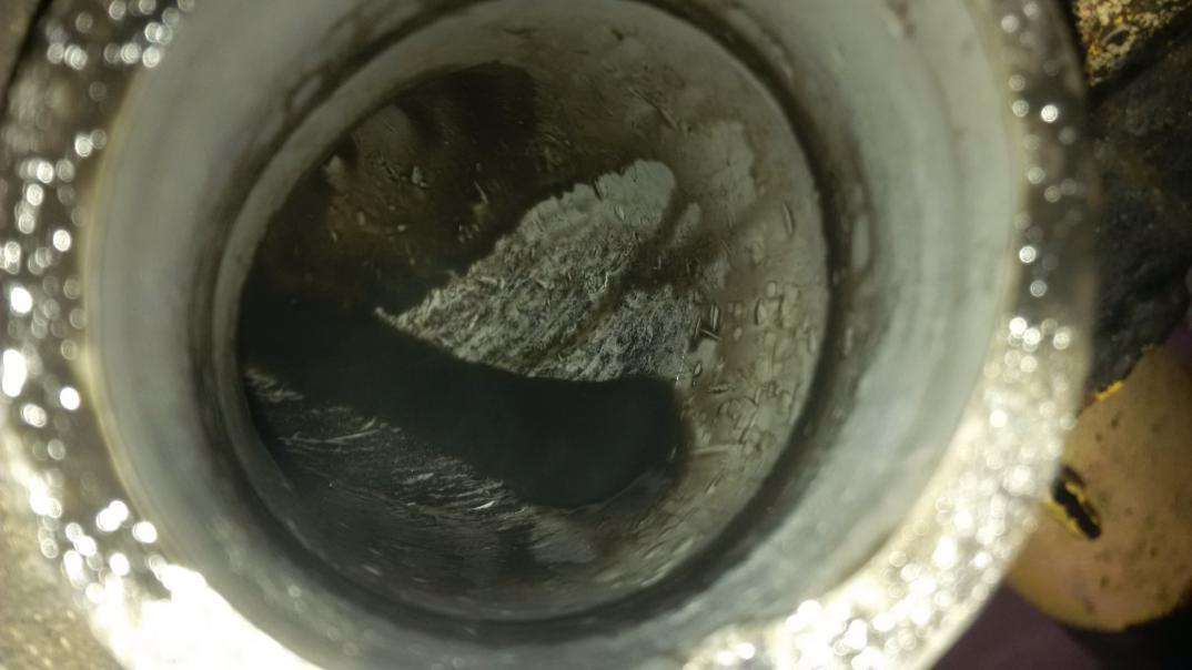

Po zdjęciu węża między turbo a intercoolerem mamy taki widok.
http://www.forum.alfaholicy.org/atta...d=186291&stc=1

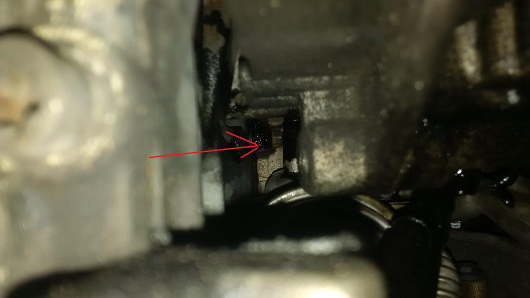

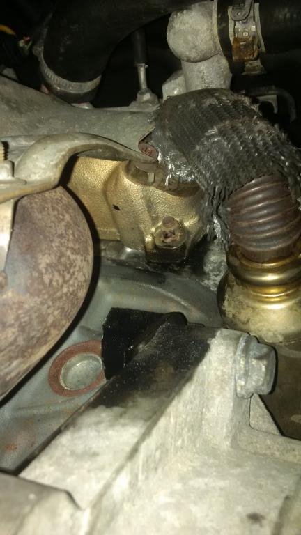

Na 1 i 4 cylindrze na śrubach od kolektora wydechowego widać krople oleju które ściekają na dół.
http://www.forum.alfaholicy.org/atta...d=186292&stc=1http://www.forum.alfaholicy.org/atta...d=186293&stc=1

Filtr powietrza jest całkowicie suchy,

Przy wycieku 1 L / 200 km przy wycieku cały dół auta był by w oleju.
Jeśli w dolocie jest w normie to trzeba pomierzyc sprezanie w silniku.
Zastanawia mnie olej, krople ktore zwisaja, na srubach kolektora wydechowego. Czy moze turbo, mimo ze po regeneracji, puszcza takie ilosci oleju w wydech? Chyba ze uszczelka pod glowica lub brak usCzelniaczy na zaworach wydechowych.
Skoro po turbinie spływa olej to pewnie turbo go puszcza - masz ewidentnie wyciek, pozostaje go zlokalizować. Regeneracja nie zawsze daje pozytywne wyniki
Tylko ze zauwazylem olej nad turbina na srubach od kolektora wydechowego. Teraz czy to turbo puszcza w wydech czy moze silnik wypluwa olej do wydechu.
Wszystko powycieraj i zrób jazdę próbną - będzie widać skąd cieknie. Te silniki mają opinie pancernych, więc wszystko wskazuje na turbinę
