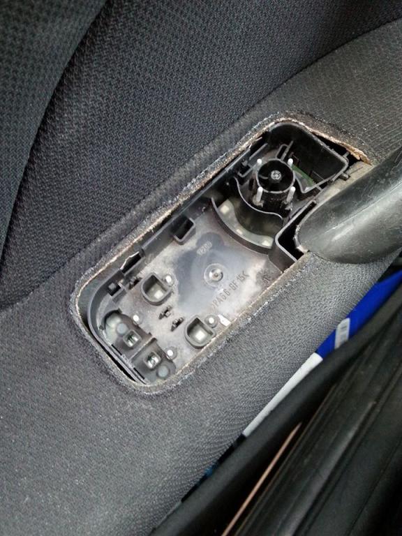

Łamią sie często właśnie osie na ktorych chodzą przyciski. Jak nie wyrzuci sie ich czy nie zgubi to można podkleić. Drugi problem to zużywanie sie zawiasów w których siedzą osie przycisków. Naprawa to podgrzanie ich np. zapalniczka i lekkie podgięcie.
Rzecz w tym, że osie na których chodzą przyciski są w całości. Bez górnego plastiku wszystko dobrze trzyma. Kiedy go nakładam, przyciski momentalnie się przestawiają i są luźne
Już wiem o co Ci chodzi. Trzeba tak nałożyć ten plastik by nie poruszyć przycisków. Najlepiej np na stole i delikatnie zakładać górę. Bo delikatnie poruszysz przycisk tą górą i wypadają z tych osiek. Sam to przerabiałem. Takźe cierpliwości i delikatnie.:)

Do tego muszę wyjąć ten dół z drzwi :D spróbuję kombinerkami chwycić boczną ścianką i może wyskoczy. Bo połowa już "wpadła" do środka
Spokojnie. Cały ten panel trzyma się na 4 czy 3 blaszkach i śrubce na dole boczku. Ale wyczytałem ze jej niemasz. Musi wyjsc. Kombinerkami to mozesz cos zlamac. Ręką wyciągnij nie bój się:)

Tylko nie mam za co chwycić bo góra już odeszła jak wiecie :D wrócę koło środy do tego bo teraz czas goni. Póki co podchwyciłem pomysł z poprzednich postów, dałem same przyciski bez plastiku :)

Przyciski od delikatnego dotknięcia górnym panelem nie mogą wylatywać od tak sobie. Trzeba zawiasy zrobić ciaśniejsze.
Próbuję i nie da się tego wyjąć. Z prawej strony przełącznik "wpadł" trochę w tą dziurę, i nawet jak podważę z tego boku to coś go tam trzyma i nie chce wyjść. Jak to wyjąć? Mogę tym spokojnie ruszać na boki ale do góry nie chce wyjść...
http://www.forum.alfaholicy.org/atta...d=186715&stc=1
Zdemontuj boczek tapicerki !
