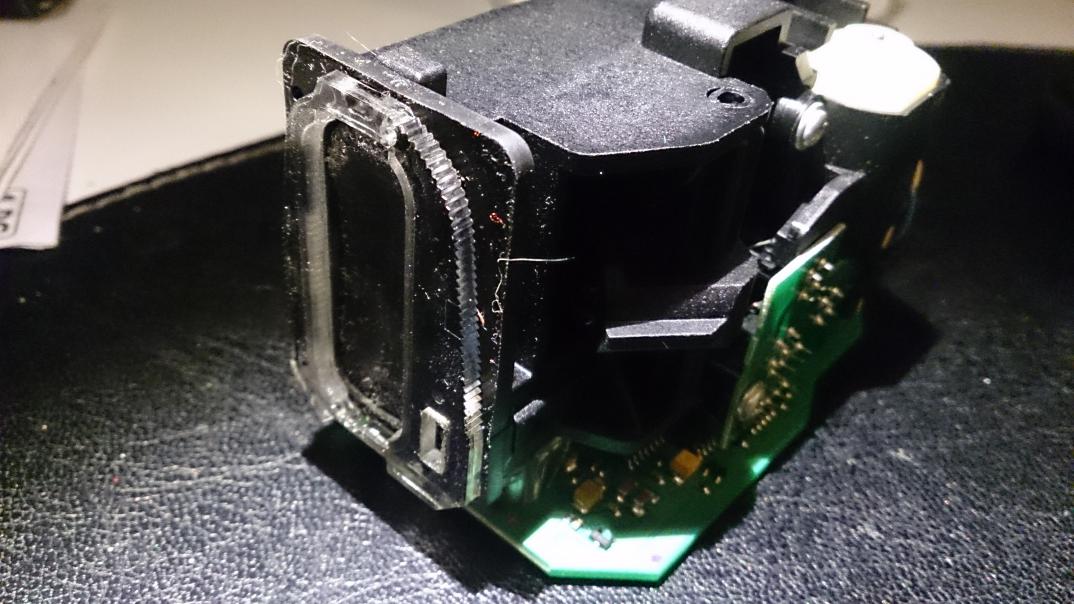

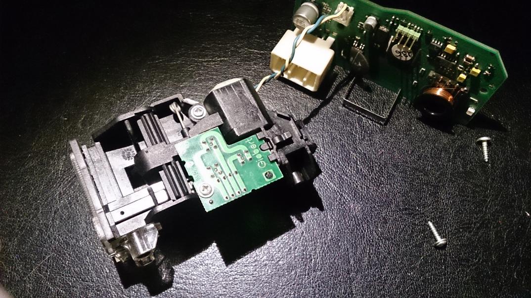

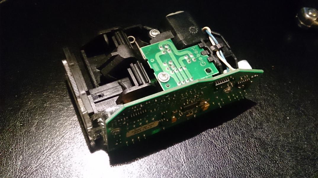

Witam,
Czy coś się wyjaśniło w tym temacie? Mam ten sam problem - wkładam kluczyk, słychać że zaskoczyło, puszcza blokada kierownicy, ale kontrolki się nie zapalają. Samochód widzi klucz - po wciśnięciu "Startu" auto odpala.
Natomiast dopiero po wyjęciu i ponownym włożeniu wszystko działa jak należy (wystarczy "ruszyć" kluczem w stacyjce) - zapalają się kontrolki. Czy to rzeczywiście uszkodzenie elektroniki czy raczej jakiś mechaniczny problem w stacyjce?
Załącznik 189121Załącznik 189122Załącznik 189123
Tak wygląda stacyjka po rozebraniu. Ciężko się otwiera obudowę tak aby zatrzaski pozostały całe. Mechanizm blokady kluczyka jest prosty i solidnie wykonany ale składa się z kilku elementów i jest szansa że przełożenie samej obudowy naprawi problem ale to tylko teoria
