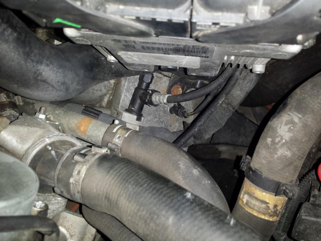

Chyba jednak w 8v nie ma tego czujnika w tym samym miejscu, co w 16v... albo ja jestem ślepy. Idąc po rysunku, który jest stronę wcześniej, zdejmuje akumulator, podstawkę i uzyskuję takie widoki:
http://www.forum.alfaholicy.org/atta...d=187115&stc=1
http://www.forum.alfaholicy.org/atta...d=187116&stc=1
Czy to jeden, z tych, które widać może?
Ja bym obstawiał te wtyczkę z dwoma przewodami.
No właśnie coś mi się wydaje, że chyba jednak to nie tu w ogóle. Po pierwsze to w ogóle się nie zgadza z wyglądem czujnika wału (wystarczy popatrzeć w necie jak ten czujnik wygląda) a po drugie to ta fotka: https://www.google.pl/search?client=...EE10fTCl6xM%3A
Tutaj oznaczone jako "2" to czujnik wału. Co prawda to z opla, ale to ten sam silnik, więc już sam nie wiem co myśleć...
