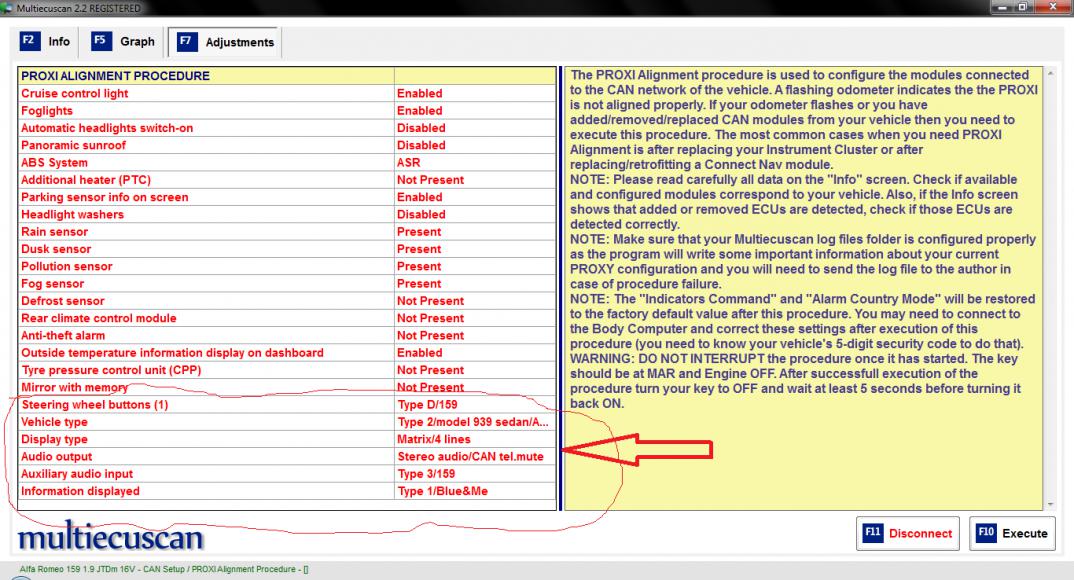

Gdybym choc wiedzial czy w MES mam dobre ustawienia, chodzi o te zaznaczone na poniższym obrazku:
http://www.forum.alfaholicy.org/zala...u_modulu-2.jpg
Ich zmiana powoduje,że proxi albo przechodzi albo nie przechodzi - więc mają znaczenie. Na przykład wybór złego typu wyświetlacza powoduje, że nic się nie pojawia na wyświetlaczu w aucie.

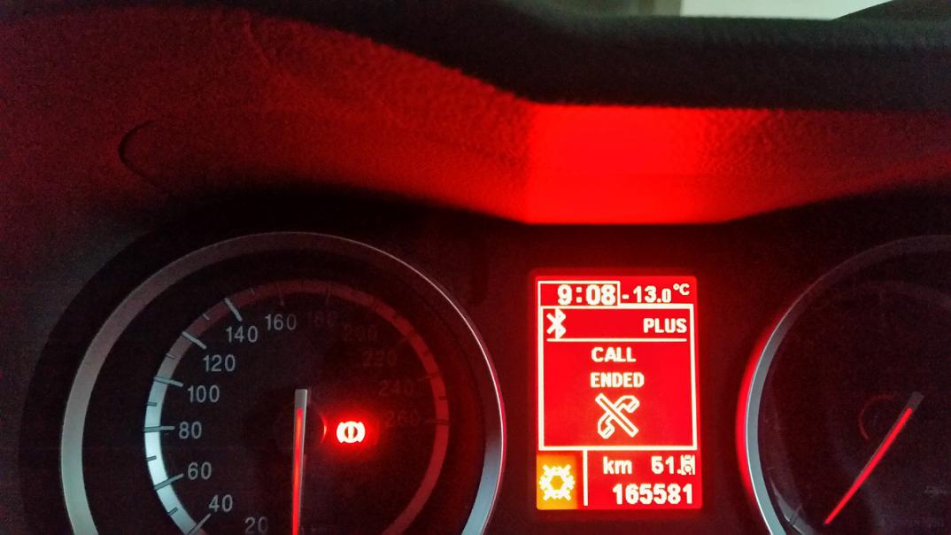

Dziś rano pomimo siarczystego mrozu w menu pojawiło się settings :) mogę sparować już telefon.
Choć niestety nie jest to stabilne telefon się rozłącza co chwila (galaxy s5), sprawdziłem na starszym (galaxy s) - jest lepiej
choć też potrafi się rozłączyć.
książka telefoniczna się skopiowała.
można wybierać numer (calling) i odbierać połączenie (incoming call).
