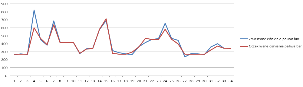

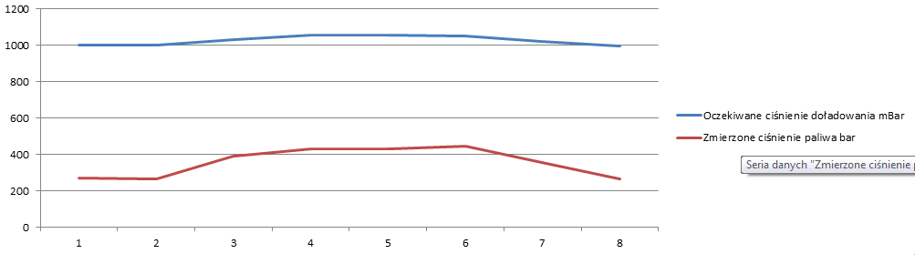

@sdero jak tylko będę miał możliwość to porobię logi z jazdy, najlepiej jakbyś mi jeszcze podał dokładnie co logować. W podanych logach zrobiłem coś takiego
Załącznik 191331
No to problem jest z ciśnieniem paliwa (czujnik na listwie albo regulator na pompie). Tylko powinien się pokazać błąd 91.
Zalogujcie podczas jazdy różnicę ciśnień paliwa. Czyli żądane i mierzone oraz regulator MPROP i Ciśnienie paliwa przetwornik (mV). I wrzućcie tu lub podeślijcie mi logi.
[MENTION=994]czacha[/MENTION]tor , to jest problem z czujnikiem ciśnienia paliwa na listwie lub z regulatorem ciśnienia znajdującym się na pompie paliwowej wysokiego ciśnienia.
Załącznik 191412Załącznik 191413
Prawdopodobnie oboje macie to samo.
