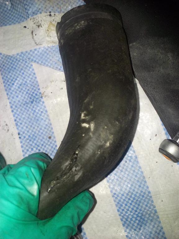

Załącznik 193263Załącznik 193264Załącznik 193265 wlasnie przed chwila zostalo usuniete zrodlo syczenia w mojej GT :o dostep do tej rury nie za fajny, szczegolnie wtedy kiedy nie ma sie kanalu, ale jakos dalismy rade :D dziura jak widac spora. Nowa rura zalozona i wszystko jest super. Dzieki kolekszy za rure- spasowala idealnie :)

koledzy powiedzcie mi prosze jeszcze czy ta dziura mogla byc powodem pojawienia sie komunikatu motor control system failure? Bo ostatnio mi sie zaswiecila i swiecila sie tak przez 2 dni i w ten dzien, w ktory wymienialam ta rure, wjezdzajac do garazu zgasla. Jeszcze przed wymiana rury. Teraz juz nie swieci w ogole.
na 100% błąd był spowodowany przez nieszczelność, uciekało powietrze i czujnik wykazywał że jest go za mało- dlatego miałaś błąd. po wymianie rury, komputer obczaił że powietrze się zgadza i kontrolka zgasła, błąd będzie zapisany w pamięci komputera.
starą rurę miałaś uszczelnioną? dokładniej to trzeba by podłączyć kompa i zobaczyć czego dotyczył błąd.
tylko, ze wlasnie zgaslo mi to przed wymiana tej rury i sie zastanawiam czy to to czy to nie to... ale jak mowisz, ze bedzie w pamieci komputera to dobrze, bo wlasnie czekam na kabel, ktory zamowilam wczoraj i bede probowac ogarnac program :)
auto stalo cala noc i odpalilam go przed wjazdem na garaz, gdzie wymienialam rure i juz przed wjazdem sie nie wyswietlilo.
a wlasnie czytalam, ze ten komunikat moze byc spowodowany jakas nieszczelnoscia, mam nadzieje, ze tak wlasnie jest w moim przypadku :) tylko spokojniejsza bym byla, gdyby to zgaslo zaraz po wymianie a nie jeszcze przed...
Polecam kupowanie tych rur z nierdzewki. Jednak to lepszy wybór niż kolejna rura z gumy.
Dzieki za podpowiedz ale ja nawet nie wiedzialam, ze sa takie rury. Poza tym ta dziura w mojej rurze powstala przez to, ze kiedy puchla od cisnienia dotykala czegos tam, nie wiem czego i przez to sie przetarla. Teraz jest zamontowana dobrze i mam nadzieje, ze juz nie bedzie z nia problemu :)
