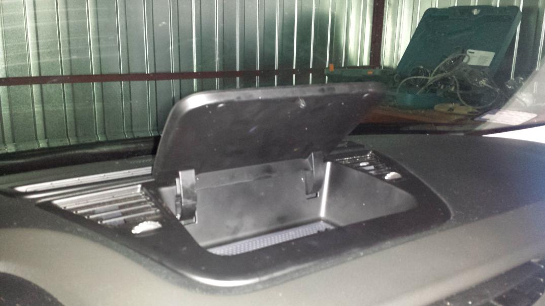

Dzieki, jutro biore sie demontaż, niestety ułamał mi sie jeden zawias
Schowek naprawiony, do odkręcenia są tylko 2 śrubki znajdujace się pod gumową wkładką, pokleiłem zawias, nałożyłem sprężynkę i działa (narazie). Załącznik 224620

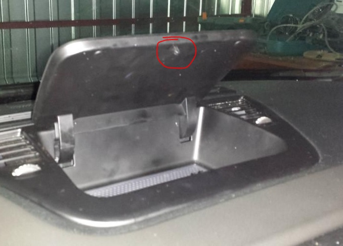

Odświeżam temat żeby nie zakładać nowego wątku, mi z kolei ułamał się ten bolec który wchodzi w zamek, nie sądzę żeby dało się to przykleić, czy ktoś z was spotkał się może z takim problemem i ma jakiś pomysł jak to naprawić? Wykorzystałem zdjęcie kolegi z posta wyżej
Załącznik 279384
Wkreca się śrubkę pchełkę i naprawione. Jest nawet na yt film.
Dzięki wielkie! Takie proste, a takie genialne ;)

Nie podam ci dokładnego rozmiaru ale musi być taki, żeby łepek śruby był w stanie schować się w to miejsce, gdzie normalnie wchodziłby bolec gdyby nie był ułamany. Zanim jakąś wkręcisz, sprawdź czy da się ja tam wcisnąć. Pamiętam, że była potrzebna na prawdę niewielka, długość również chyba w okolicach 15mm
Załącznik 280861
Dodatkowo dzięki temu, że to śruba to możesz bardzo dokładnie wyregulować długość tego nowego bolca wkręcając ją na odpowiednią głębokość, udało się wyregulować odstęp co do milimetra
Dzięki za info, póki co przykleiłem ten boleć oryginalny na kropelce, po wyschnięciu ponownie nadlałem kropelką boki bolca i tydzień już się trzyma.
Wysłane z mojego Mi Note 10 przy użyciu Tapatalka
Dzisiaj to zrobiłem u siebie. Jakby ktoś się zastanawiał to łeb wkręta, która pasuje ma 5 mm średnicy. Długość wkręta w moim przypadku było 16 mm, ale 15 mm jest w pełni wystarczające i daje większa pewność że nie wkręcisz się na drugą stronę.
