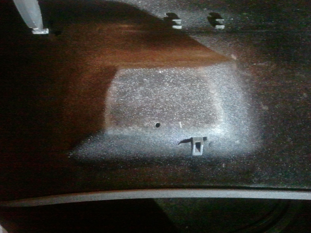

Witam w klubie ja też mam taki sam problem chciałem to jakoś delikatnie naprawić ale urwała się cała rączka, szkoda że nie da się wymienić samej rączki. 170zł jak nic pójdzie

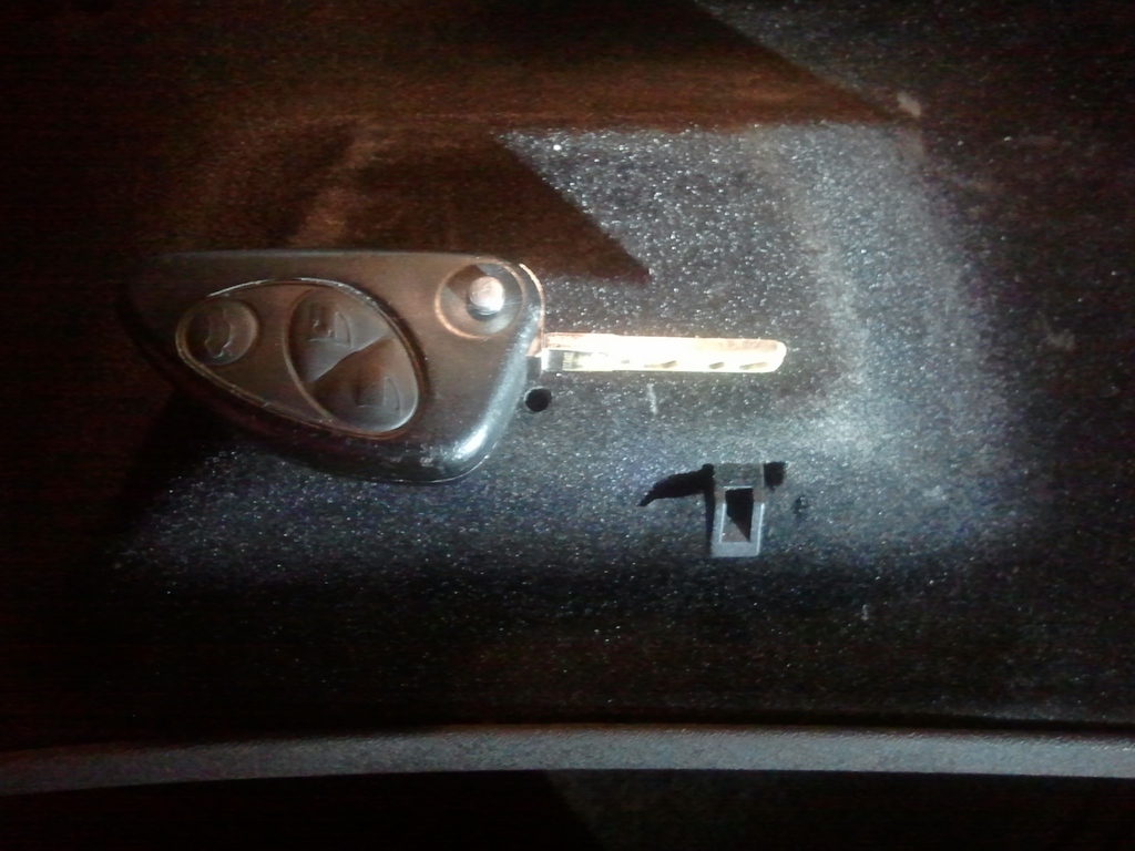

Miałem podobny problem z odkręcającą się klamką schowka, rozwiązaniem moim zdaniem najłatwiejszym okazało się wywiercenie małego otworu w miejscu przedstawionym na zdjęciach i dokręcenie kluczem ampulowym śruby mocującej ową klamkę, mam łatwy dostęp do niej i nie muszę rozklejać tego plastiku Załącznik 111195 Załącznik 111196
U mnie jak położę się pod schowkiem, i odegnę właśnie uchwyt (tak jak do otwierania) to od spodu widać śrubę która mocuje właśnie ten chromowany element zewnętrzny uchwytu. wystarczy imbus, trochę kręcenia, i nie trzeba rozwalać schowka, ani dziur robić
