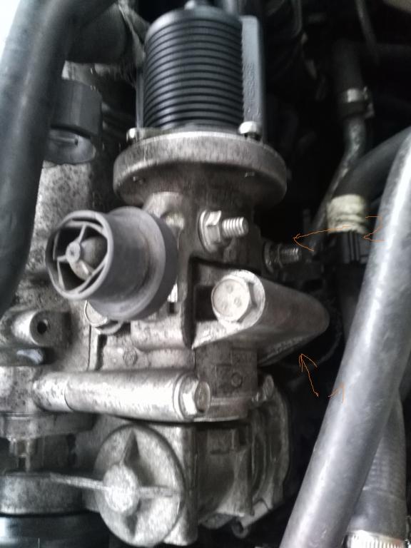

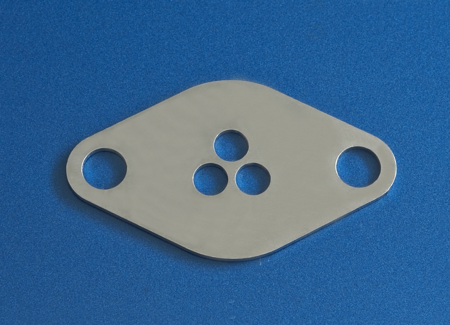

Witam ponownie, dzisiaj zabrałem się za robotę w celu wyczyszczenia EGR, niestety nie dałem rady narzędziarzami którymi posiadam odkręcić jednej śrubki, po długiej walce spasowałem. Pomyślałem faza 2 :) Jak napisał kolega motodoktor1 postanowiłem wsadzić kawałek blaszki, użyłem podkładki z takim małym otworem. Skasowałem check engine i ruszyłem w trasę przetestować. Po przejechaniu ok 20 km, żadnych błędów, silnik pracuje równo, dynamicznie przyśpiesza (dodam, że wcześniej tryb awaryjny za każdym razem po max 5 min) Niestety trochę przepuszcza ta podkładka, ale przynajmniej usterka zdiagnozowana, na allegro znalazłem odpowiednie zaślepki, Powinna mieś otwory czy bez? Dzięki wszystkim za poświęcony czas i szukanie rozwiązań...Pozdro
1. Tam założyłem podkładkę, 2 Oporna śrubka :)

Witam!Jeśli nie usuwasz EGR z programu to powinna mieć otwory.bo może ponownie zaświecić sie CHECK.Pozdrawiam
