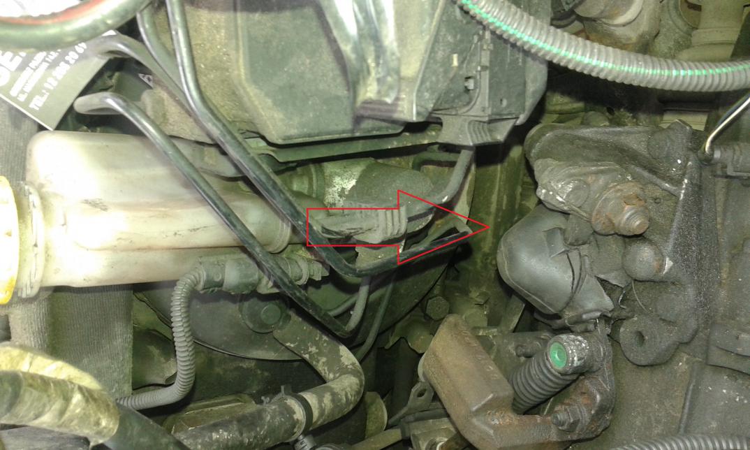

Dziś było trochę czasu więc zabrałem się za dotarcie do wysprzęglika ale niestety ... nie mogę go znaleźć (jestem tylko samoukiem)

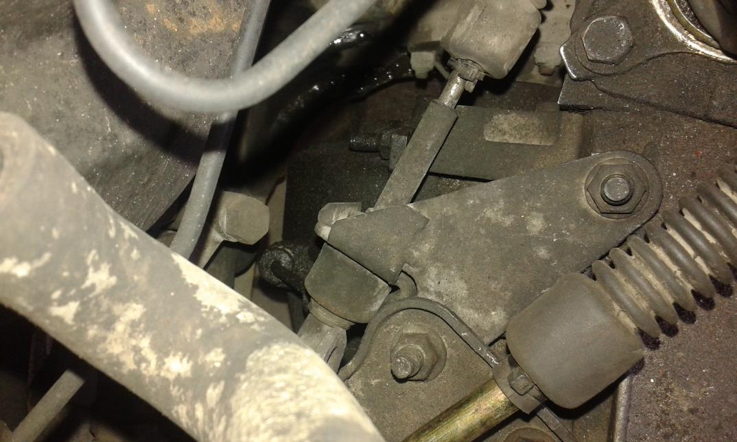

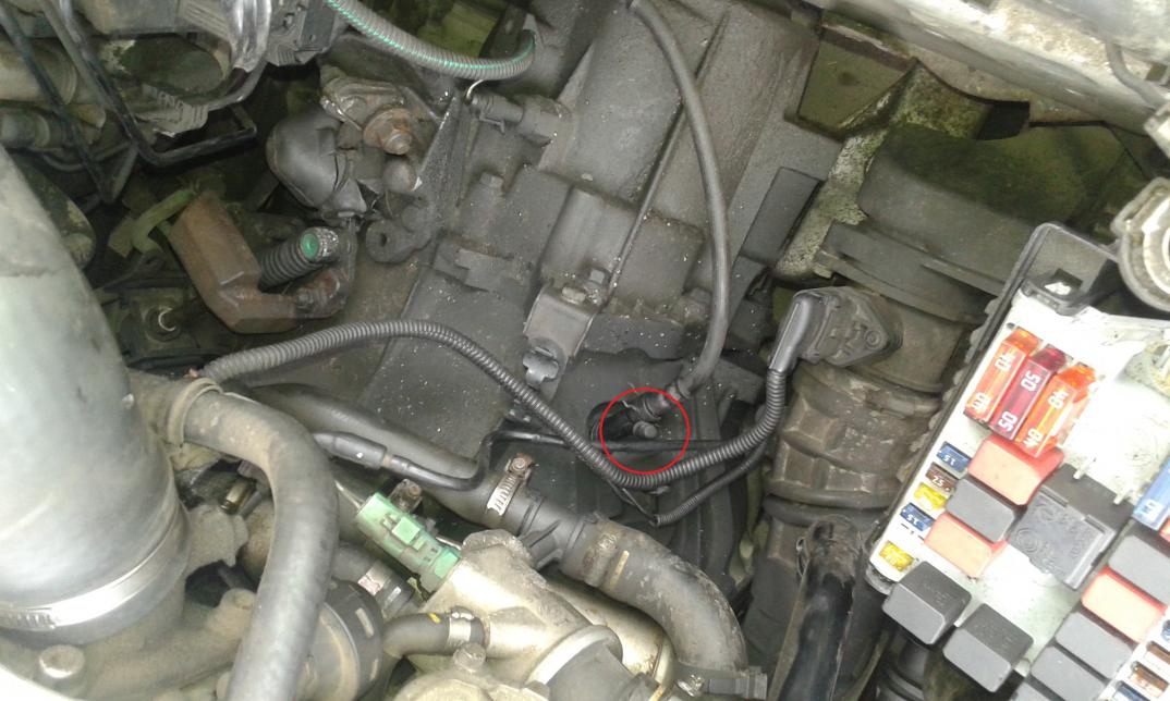

przesyłam fotkę z upewnieniem się czy aby dotrzeć do wysprzeglika muszę ściągać skrzynie? Dodatkowo znalazłem wyciek centralnie pod zbiornikiem płynu hamulcowego (płyn niedużo poniżej MAX)
z1 - w kółku zaznaczyłem chyba zawór do odpowietrzania
z2 - zbiornik płynu hamulcowego i pionowa strzałka gdzie są "świeże" plamy
z3 - widok pionowo w dół z pod zbiornika

Załącznik 193314Załącznik 193315Załącznik 193316
kolego Twój wysprzęglik jest w skrzyni biegów więc aby go wymienić trzeba demontować skrzynie

A ja Ci mówię dla pewności odkręć wąż od płynu sprzęgła pod zbiorniczkiem bo coś mi się wydaje że jednak go tam nie ma i sprawdź czy leci. Ja też myślałem że mam max a płynu nie było bo wyciekł odpowietrznikiem o spartolonej robicie mechanika.
jeśli potrafisz wyciągnąć skrzynie biegów to dasz radę;)
