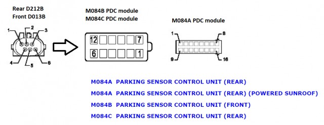

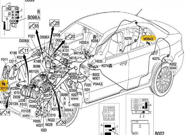

Znalazłem w sieci taki rysunek i wychodzi że są dwa wtyki D212A i D212B
ATTACH=CONFIG]286870[/ATTACH]
Załącznik 286871
Załącznik 286872
Więc będę musiał przerobić 2 wtyczki, jedna 6pin a druga??
I dokładnie w którym miejscu to się znajduje, muszę ściągać zderzak czy wystarczy się jakoś od dołu dostać ?
Przód i tył to 6-pinowe. Organoleptycznie wyglądały tak samo a czy miały jakieś szczegóły niewidoczne gołym okiem to nie wiem. Ja ściągałem oba zderzaki ( zakładałem hak holowniczy).
Przednia jest w okolicy prawego halogenu, tylna też jest w okolicy prawej strony - mowa oczywiście o wtyczkach do parktronika. Wtyczka od oświetlenia tablicy jest obok wtyczki od czujników.

Kup np taką i dolutuj zachowując oczywiście ciągłość i kolejność. a 3 pinowa od tablicy. Też jakąkolwiek hermetyczną.
