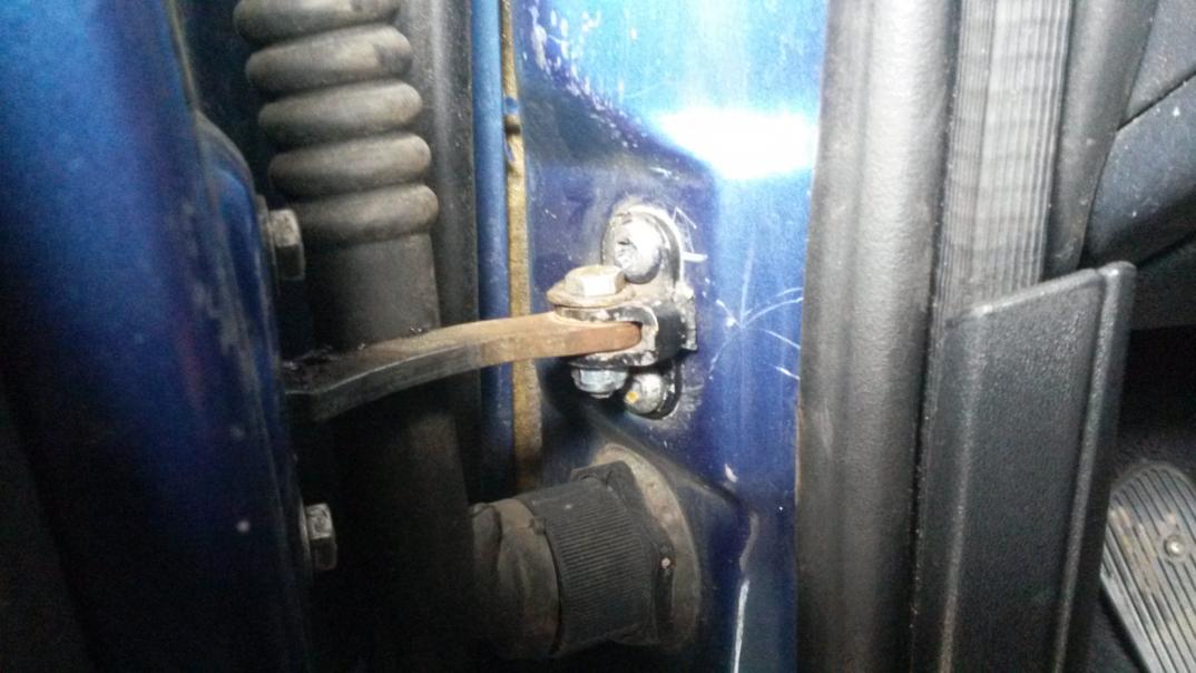

Załącznik 195053
Filmiku na razie nie bo nie wiem jak wstawic.
Tak to wyglada.
Załącznik 195053
Tak to wyglada.
o fak... właśnie ten element się wyrabia, czyli tulejka i mosiężna podkładka w oryginale... nie chciało ci się tego prysnąć farbą? ;p
Wlasnie to zrobilem jakies dwa miesiace temu i zostawilem na test. Czy to zda egzamin. I powiem szczerze ze zdalo. Wiec pewbie ladnie to zapryskam czarną farbą. Najwazniejsze to dobrac jak najciasniejszą srubke. Do tego podkladka na gore i na dòł i nakretke kontrującą. Moim zdaniem mozna to zrobic do kazdej AR i mamy dozywotnio spokoj z ogranicznikami. Ciekawostką jest to ze plynniej pracują drzwi. Musze wstawic filmik tylko nie wiem jak.
Odgrzewam temat. Próbował ktoś kiedyś z ogranicznikiem od 156? Wyglądają na niemal identyczne.
