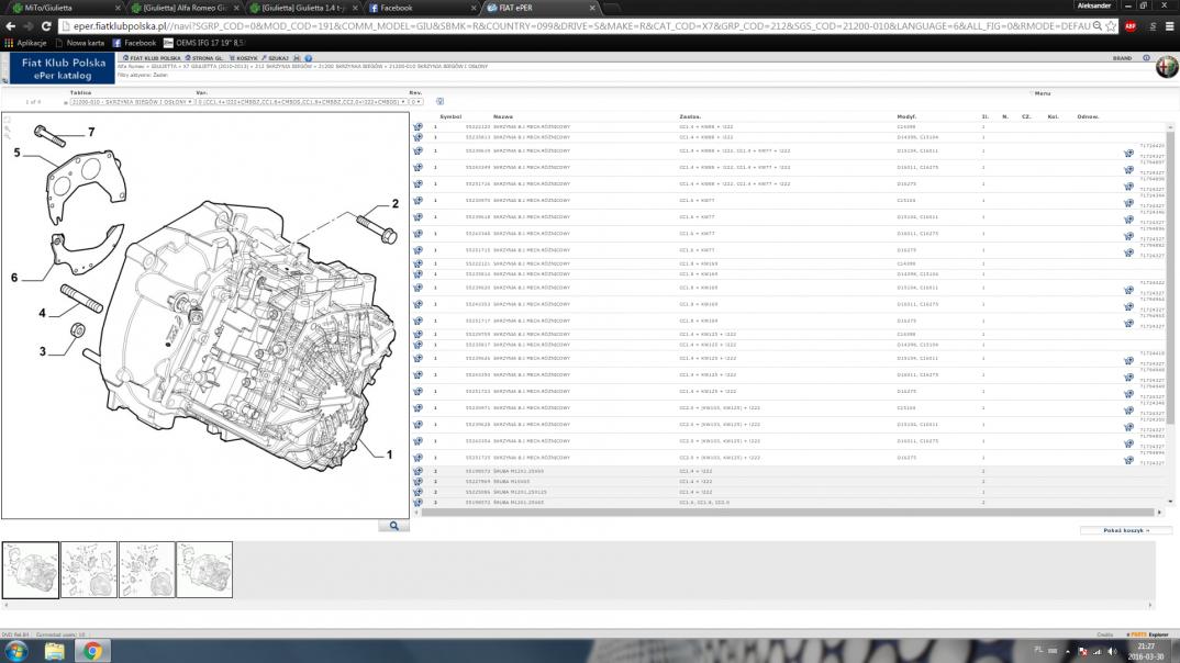

Załącznik 196051

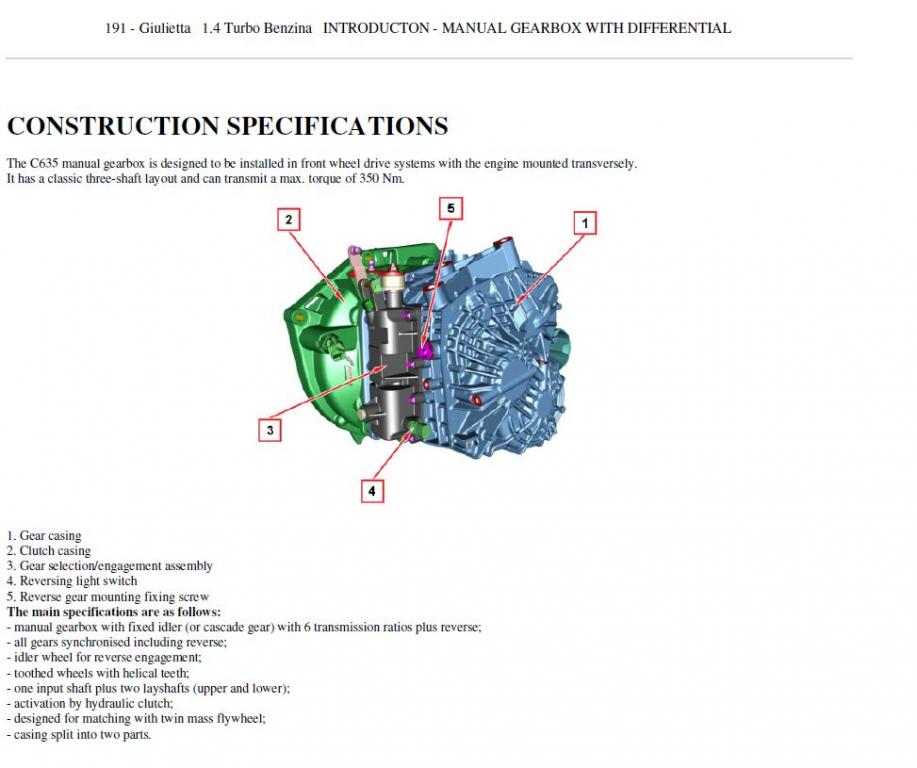

Załącznik 196070
ja tu po numerach nie widzę żadnej M32 - to wszystkie skrzynie z Julek
forum zmniejszyło foto, polecam eper
