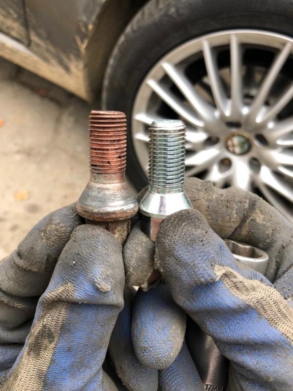

Witam, kupiłem ostatnio śruby z tego linka: https://srubydofelg.pl/sruba-14x15x26-stozek-k17/
Śruby mają rozmiar 14x1,5x26, jednak jak wykręciłem starą śrubę, to zauważyłem różnice między nimi - stożek jest inny, przez co nowa śruba nie zakrywa tak dobrze otworu w feldze. Wulkanizator polecił mi zostawić stare śruby i nie wiem co robić?
Tak wygląda różnica na żywo:
Załącznik 263341
Mogę bez obaw użyć nowych śrub czy nie?
a jaką średnicę mierzysz na zewnątrz stożka, a jaką w feldze? na oko wydaje się wystarczająco duży ten stożek, ale lepiej spradzić sobie suwmiarką jaki wychodzi zapas.

Średnica stożka nowej śruby to 21mm
Po zamontowaniu nowej śruby było widać różnice w porównaniu ze starą śrubą - stożkowa część otworu w feldze nie była w całości przykryta stożkiem śruby.
Różnicę w stożkach widać na zdjęciu w moim poprzednim poście - stara śruba idealnie zakrywała stożkową część otworu w feldze.
Ta śruba z aukcji, do której link wkleiłeś wydaje się być identyczna jak ta, którą kupiłem - tu link do aukcji: https://allegro.pl/oferta/sruby-kol-...meo-7431462937
no ale przecież nie musisz zakrywać całego stożka jaki jest w feldze bo po co? chodzi tylko o to żeby było wystarczająco dużo zakryte IMHO a sama śruba była takiej długości żeby wystarczającą ilość pełnych obrotów się ją dało wkręcić. Już nie pamiętam tu dokładnie wymagań, ale przy gwinice M14x1,5mm to chyba 8 obrotów.
