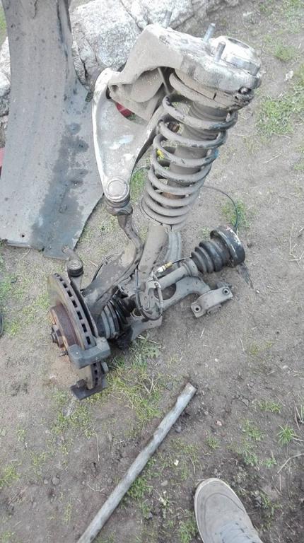

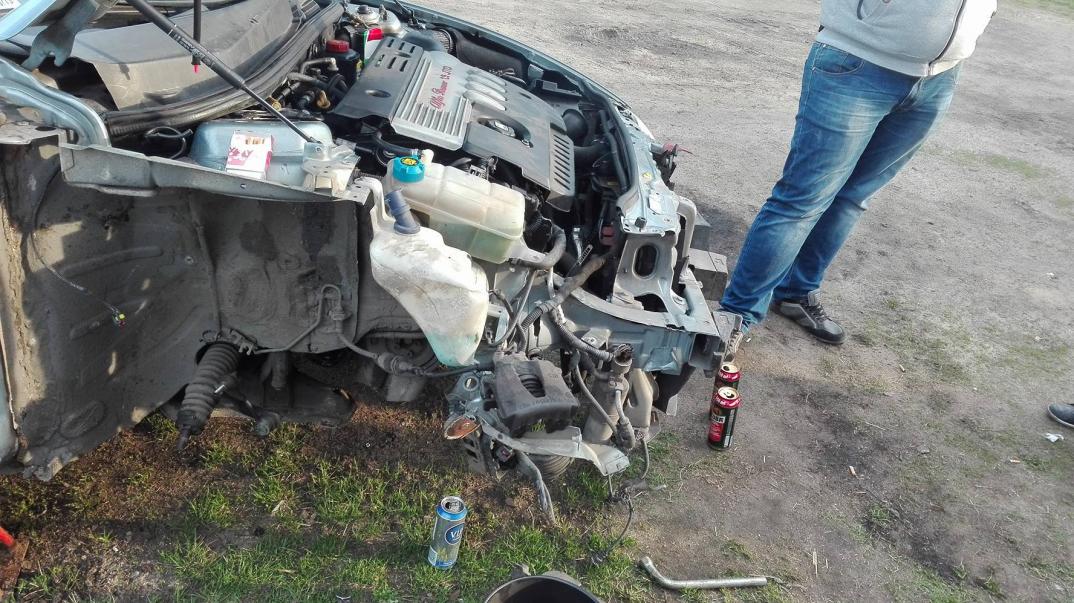

Hejka własnie jestem po ciężkim dniu przygotowań do naprawy :). Był dziś u mnie rzeczoznawca poszła całka ale mniejsza o to :/ Z uszkodzeń zawieszenie to poszło ( Mc person, Zwrotnica, Wahacz górny, Drążek kier, Pół oś,) i to by było na tyle. Po zdjęciu błotnika i resztek nadkola ukazała się nie miła niespodzianka :( Nasi już byli w tym aucie. Grzebali bo przecie Niemiec dobrego nie odda. ) ;/ Ciul jakoś to przeżyję.
Pytanko do was czy elementy zawieszenie z 2.0 podejdą do Jtd ?? Załącznik 197355Załącznik 197356
Podejdzie. I z przodu nie masz mcpersona tylko wielowahacz. Zwrotnica jest elementem nieruchomym.
po drugim zdjęciu wnioskuję: "nie takie rzeczy ze szwagrem się klepało przy żubrze:)"
