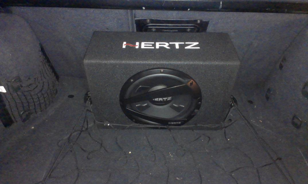

W mojej gra tylko przód i skrzynia Hertza z tyłu, wygląda to nie za estetycznie, ale chciałem sobie Subwoofer wkomponować z lewą wnękę bagażnika, zadzwoniłem do Łodzi do ogólnie polecanej firmy, zaproponowali mi gotową zabudowę, z tym że do 159 i jakbym chciał do 156 SW to musiałbym do nich auto oddać na 3 dni, to już wolę tą skrzynkę w kufrze
Załącznik 197333

To pochwal się, co tam masz jeszcze zainstalowane :p
