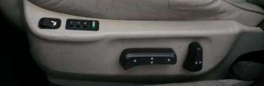

Ten przycisk po lewej stronie pamięci jest od grzania fotela
Załącznik 198344

Swoją drogą mam u siebie pełną elektrykę fotela, grzanie, pamięć i też są wolne wtyczki pod fotelem
Wtyczka od grzania jest w 4 pinowej kostce z czego 3 są zajęte 1 pusta.
