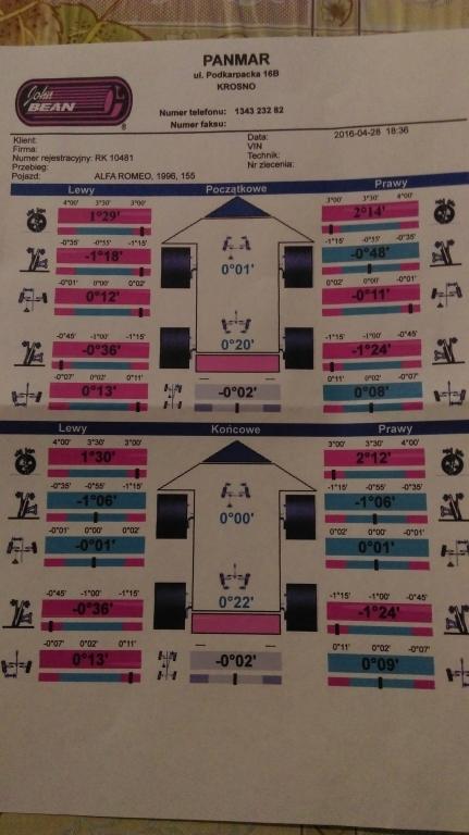

No i wróciłem , mamy wyniki. Chłopaki we dwóch oglądali i cytuje : " Panie , nie ma się czego czepić. Ma jechać prosto." Pooglądajcie wydruk i kto się zna niech wytłumaczy co znaczą kolejne pozycję, bo ja jedynie się domyślam .
Załącznik 199083
Przypominam. Lewy amor ma 82 % sprawności a prawy 62% . Prawdopodobnie lewy się przyciera. A dalej ściga w prawo. Jakieś pomysły ?
Wyprzedzenie kąta zwrotnicy przód oraz zbieżność tył - bardzo rozjechane.
widze właśnie, ale ponoć tył nie powinien mieć wpływu na ściąganie . Z przodu wyprzedzenie kąta chyba też nie ma aż takiego wpływu jak kąty pochylenia kół , a to jest chyba oki ?
Te rzeczy co wymieniłeś mogą mieć wpływ na ściąganie w prawo ?

No i podobno różnica w wyprzedzeniu kąta między stronami może być od 0,5 do 1
