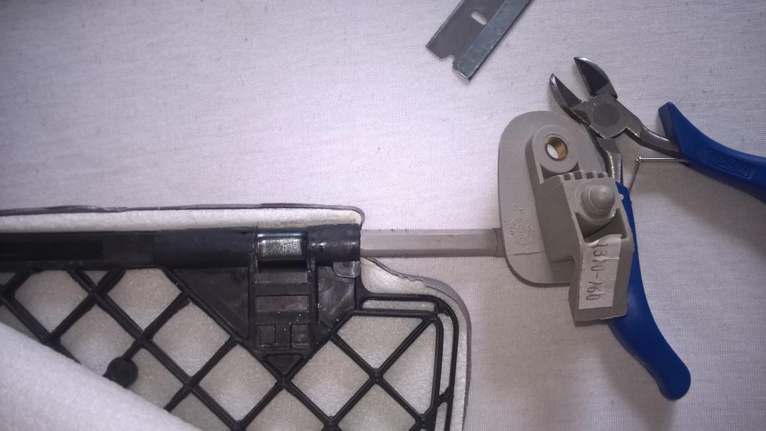

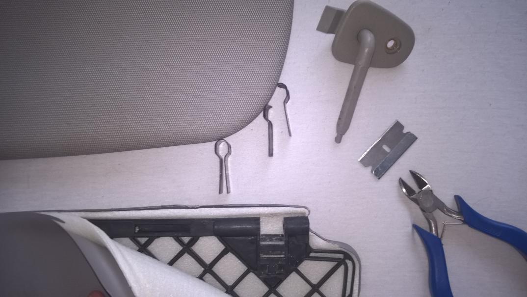

A więc:
Wysuwamy plastik montażowy w pozycji naturalnie zamkniętego daszku (ten bolec na obrotowej podstawce montowany do sufitu).
Nacinamy daszek po zgrzewie ok. 4cm. Wyjmujemy pękniętego winowajcę (ja użyłem małych boczek, może być pinceta itp.), wsuwamy 'nową' blaszkę.
Blaszkę należy przed montażem naoliwić wazeliną tech. - ALE jedynie na zewnątrz, NIE w środku (fabrycznie też tak jest-blaszka porusza się nieco góra-dół).
Wsuwamy plastik montażowy-gotowe!
Wszystko na zdjęciach (rozpruty daszek to szrot, egzemplarz do klarownego pokazania budowy konstrukcji).

Wytnij blaszkę i daj znać, czy jest identyczna jak lewa! Moim zdaniem na 80% jest. ;)
