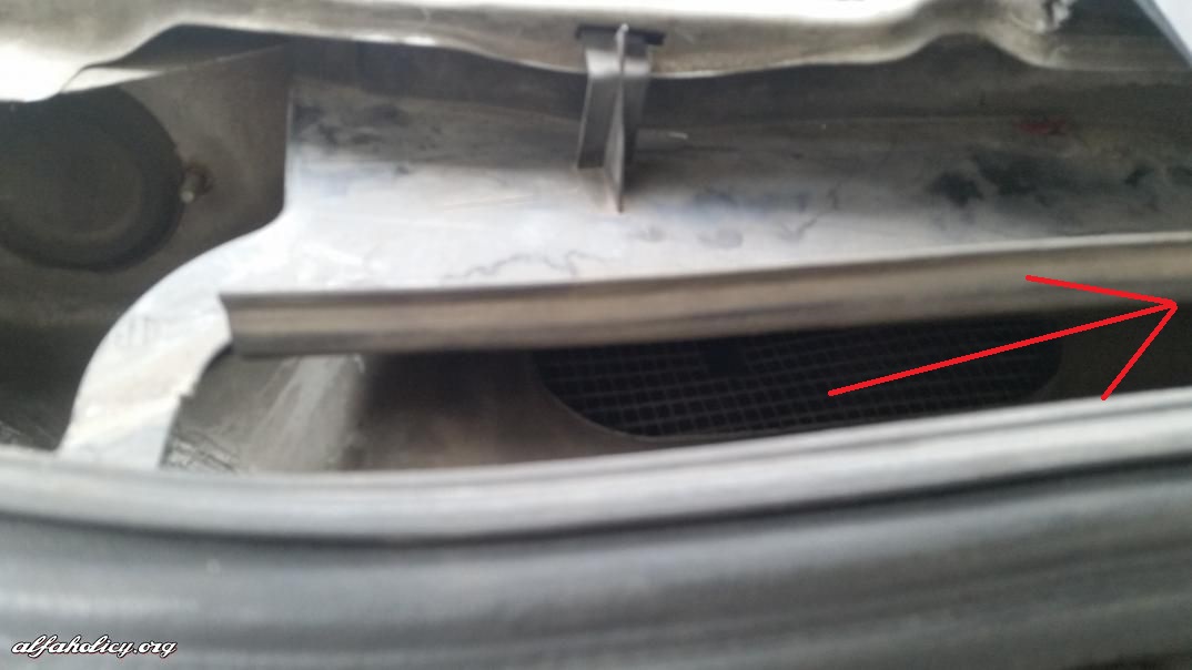

prosze...oto zdjęcia podszybia od strony pasażera...
Załącznik 202389
Szukaj pod tym daszkiem bliżej środka podszybia.
Ok....Ja szukałem bardziej przy kratce wlotu...Obejrze na dniach....
Tego nie da się niezauważyć ;)
Rozebałem całe podszybie...Ni cholery....Nie ma tego ustrojstwa....Obstawiam iż ktoś mi to dołożył a teraz szukaj wilka w polu...
