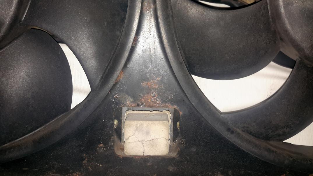

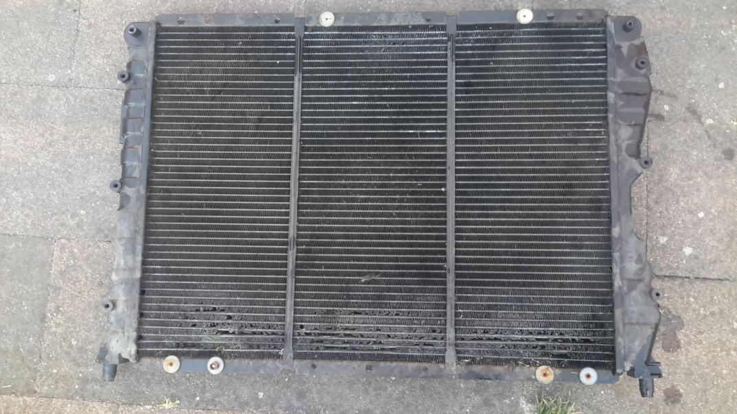

Chlodnica juz wyciagnieta,okazalo sie ,ze lamelki sypaly sie w rekach. Dolna bela pomalowana,jutro skrecam wszystko do kupy. Jedno co mnie nie pokoi to ceramiczna kostka znajdujaca sie w obudowie wentylatorow w dolnej jej czesci. Kost ta jest peknieta ,czy idzie ja jakos sprawdzic multimetrem? I jeszcze jedno,jak mocno dokrecic czujnik w chlodnicy?

Kostka o której mówisz to opornik wentylatora. Raczej nie powinien być pęknięty, może działać nieprawidłowo. Na alfaowner swego czasu znalazłem informację, że jeśli rezystancja między pinami opornika będzie wynosiła kilka Ohmów (~3 Ohm), to wszystko ok.
Sprawdzilem ten opornik. Przeplyw produ jest a opór wynosi 0. Juz prawie złożyłem wszystko do kupy,a opornik wymienie za jakis czas,bo dzisiaj juz nigdzie go nie kupie.
