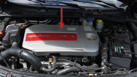

Gdzie on się znajduje? Jest dostępny od góry?

Ok. 35cm w dół licząc od pokrywy w miejscu pokazanym strzałką w tylnej części silnika.
