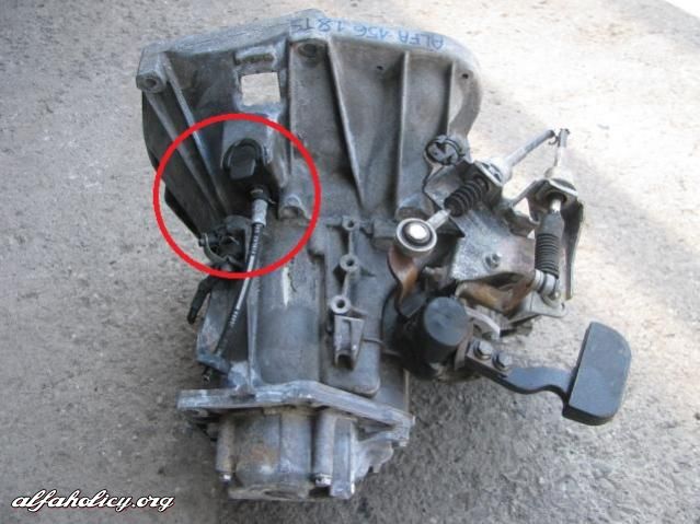

Skrzynia wysprzęglikiem na zewnątrz
Załącznik 222977

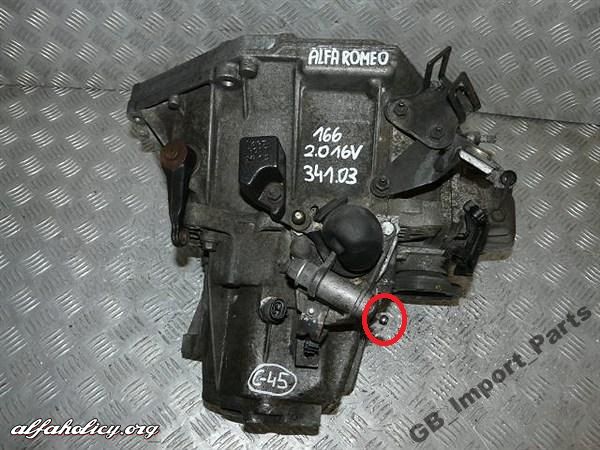

skrzynia z wysprzeglikiem centralnym ( wewnątrz )
Załącznik 222978
Załącznik 222977
Załącznik 222978
No i piwko :beerglass: dzięki bardzo, jutro wciągnę Belle do garażu i zobaczymy co i jak :)
dawidd221 dzięki za odpowiedź :rolleyes: też mi się tak wydaje, ale dla pewności jutro wyjmę aku i to sprawdzę bo chce zamówić komplet i chciałbym żeby wszystko pasowało :proud:
Jednak mam ten cyngwajs na zewnątrz, tak więc mam łożysko oporowe :) sprzęgło zamówione, co polecacie wymienić przy okazji (jakieś uszczelniacze) ?
na pewno uszczelniacz wału można też wymienić uszczelniacze półosi
