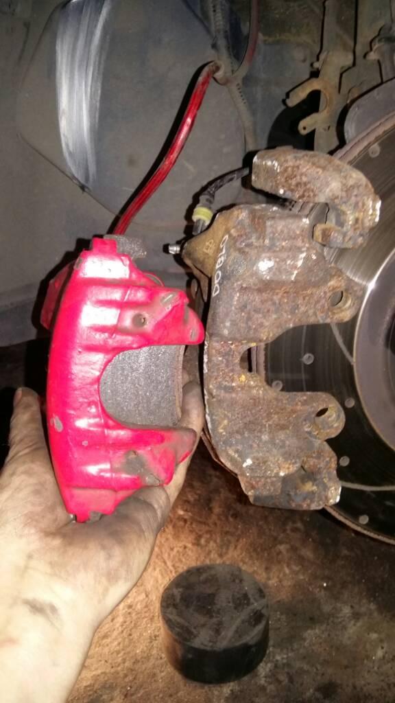

http://www.forum.alfaholicy.org/imag...016/06/349.jpg
A więc:
- śruby mocujące jarzmo te same
- prowadnice zacisku te same
- przewód hamulcowy ten sam
- inny tylko zacisk, jarzmo, tarcza, klocek
Na foto zwykla tarcza 286. Jest miejsce na ta 305 i to dużo.

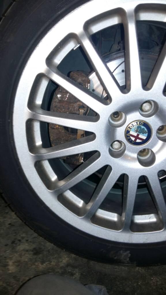

Felga 17" ET 40.5 pasuje bez problemu.
Felga 16" ET 35 (chińczyk) ma ok 1mm luzu, odważniki ją blokują.
Felga 15" nie pasuje żadna.
Nie wiem co z innymi felgami 16" oryginalnymi bo nie mam dostępu na teraz.
Nowa tarcza o 2.2 mm oddali felgę, więc w moim przypadku dystans 1 cm powinien rozwiązać problem.

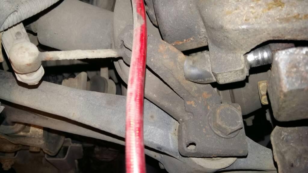

Jeszcze jedna uwaga - przy zużytych klockach gumka prowadnicy przy maksymalnym skręcie chaczy od wspornika łącznika czujnika ksenonów.
http://www.forum.alfaholicy.org/imag...016/06/350.jpg
Problem pomijalny - nic się nie stanie.
