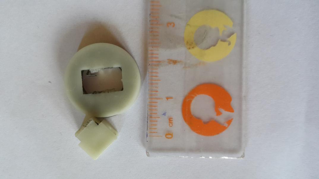

Wyszło, że silniczek zacina się w pozycji na maksa wysuniętej przez to że plastik ze sprężyną która ma odbijać się połamał.
Załącznik 203074
Załącznik 203075
Załącznik 203073
Pytanie do was: gdzie dostanę taki silniczek (najlepiej nowy) albo ten plastik? Dodrukowanie 3D kosztuje ok. 100zł więc wolałbym coś tańszego. Czekam jeszcze na wycene spawania takiego plastiku bo chyba własnoręczne klejenie nic nie da. Najwyżej że polecacie jakiś klej który to utrzyma?
