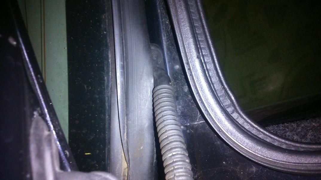

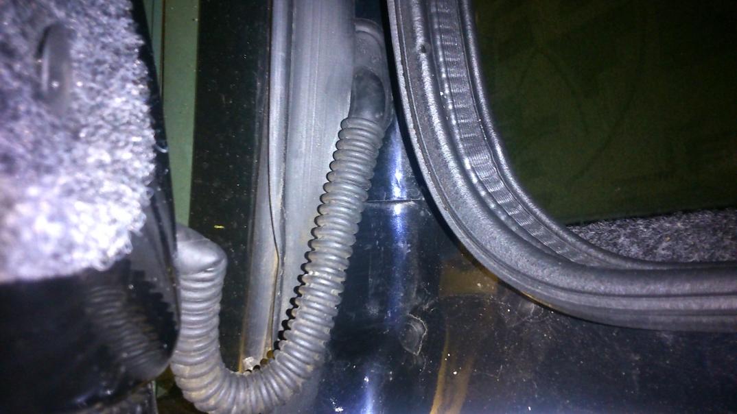

Załącznik 203566Załącznik 203567To są fotki przejścia wiązki kabli do klapy bagażnika, wyciągnij tą osłonę od strony karoserii ,pociągnij lekko wiązkę do siebie i sprawdź wzrokowo,czy kable są całe , uzupełnij profil skąd jesteś to może któryś z kolegów, w pobliżu ci pomoże.Niestety ale muszę cie zmartwić jako "totalny kretyn techniczny "masz trzy opcje 1. zaczniesz się szybko uczyć 2.znajdujesz dobrego mechanika i płacisz 3. sprzedajesz Bellę Wybór bramki mależy do Ciebie
Może komuś się przyda taka informacja - to rzeczywiście był problem z wiązką między klapą a budą.
Generalnie wydawało mi się, że jest ok bo kiedy przesuwałem po wiązce tę gumową harmonijkę / osłonę wiązki to od jednej i od drugiej strony wyglądało to dobrze ale przetarte były kable dokładnie na środku. Dopiero kiedy zacząłem mieć problemy z otwieraniem bagażnika to przekonałem się, że to wiązka. Raz po powrocie do domu usłyszałem jak bagażnik się otwiera. Zatrzasnąłem go a on dalej się otwierał samoczynnie. Poruszanie wiązki dawało podobny efekt. Dodam, że do rana takie spięcia rozładowały mi akumulator do zera.
Dzięki Wszystkim za pomoc.

Nieprawdopodobne. U mnie wyglądała podobnie. Jak później skojarzyłem problemy zaczęły się po zimie. Kawałem lodu przygniótł mi fartuch uszczelki tylnej szyby, pod którą normalnie chowa się ta harmonijkowa osłona przewodu w trakcie zamykania bagażnika. Jeździłem tak przez jakiś czas aż w końcu nad tym popracowałem ale widocznie już było za późno. U Ciebie na zdjęciu też mam wrażenie ten fartuch jest lekko "zmierzwiony".
Głównym problemem jest wiek auta. Izolacja przewodów stwardniała i w wyniku ruchów klapą najpierw ona pęka a potem łamią się przewody. Harmonijkę warto ściągnąć z obu stron, ponieważ kable były popękane także bliżej karoserii. Niestety obawiam się, ze łatanie przewodów pomoże na jakiś czas a później popękają one w innych miejscach. Jak przeginałem te przewody to słychać było chrupanie izolacji. Trzeba by było wymienić wszystkie przewody na nowe.
