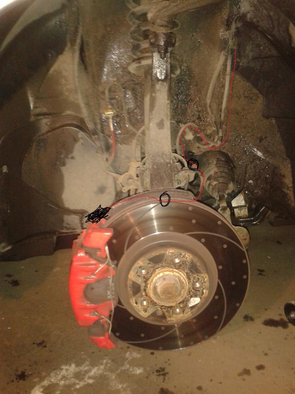

Załącznik 203673
Czerwoną nitką pokazałem jak idzie przewód. Powiększ sobie zdjęcie na full.
Te czarne koła to gdzie kabel przechodzi przez uchwyt
1 - wsporniczek przy nakrętce łącznika stabilizatora do zwrotnicy
2 - z tyłu zwrotnicy jest też uchwyt od wsporniczka bocznego
I potem już do wtyczki. Gniazdo od czujnika klocków jest osadzone na metalowym uchwycie przykręconym do zacisku.
test robiłem na zapłonie, kontrolka się zawsze świeci po odpaleniu i za chwilę gaśnie...
