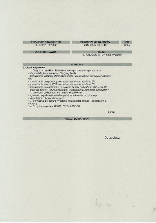

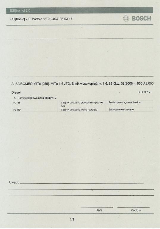

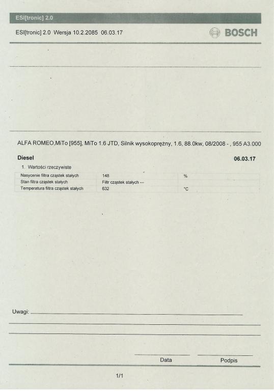

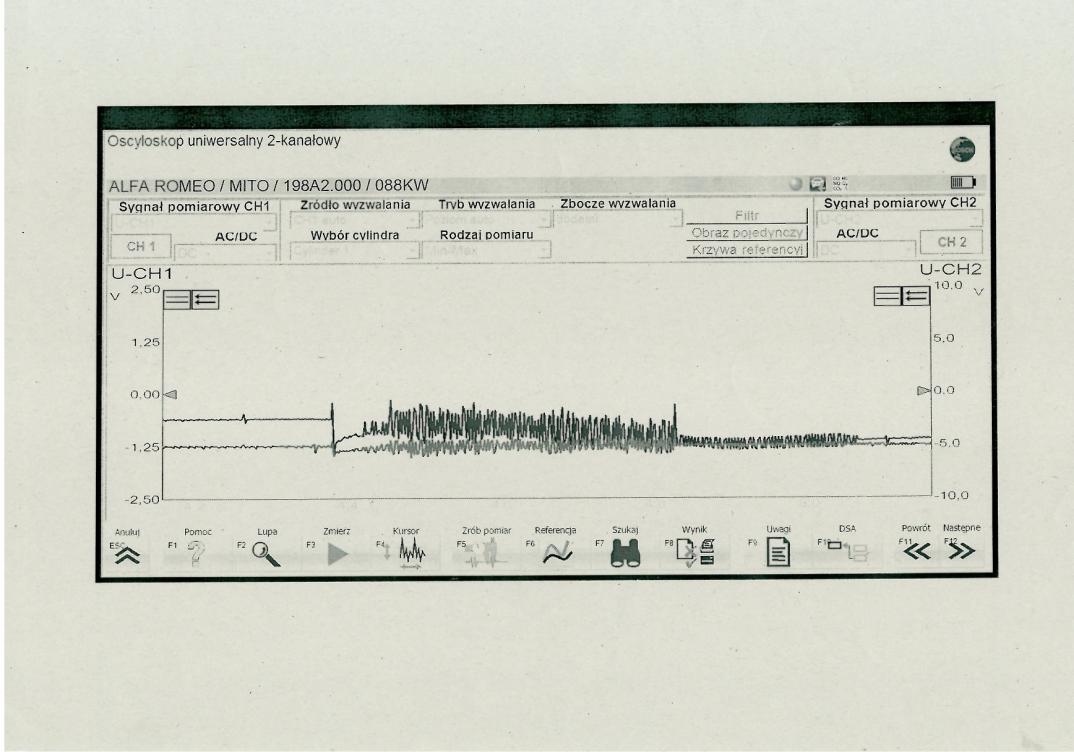

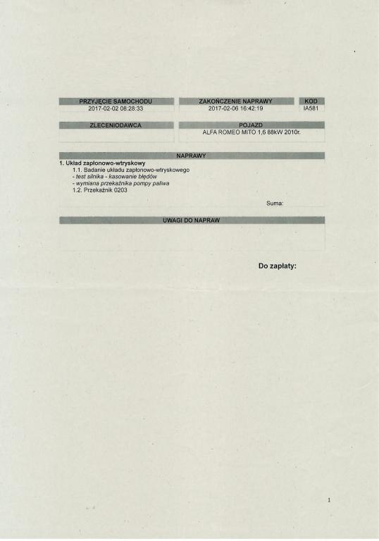

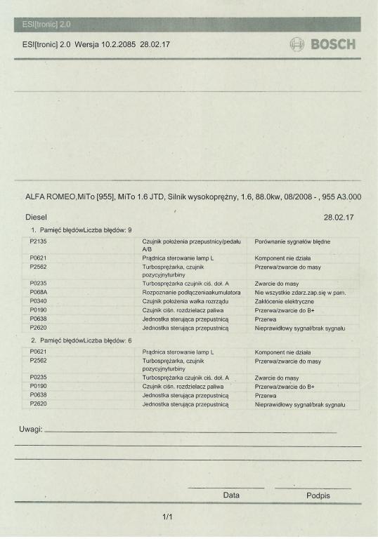

wykryte błędy i naprawy jakie były.
Już nie gaśnie w trakcie jazdy, ale wyskakuje po jakimś czasie sygnał i kontrolka check engine (błedy vdc, streering corrector, hill holder itp.). Przy czym po dodaniu gazu wchodzi na 15 tys obrotów i sam się toczy nie reagując na pedał gazu więcej (tzw. tryb awaryjny).
Wychodzi na to, że został wyeliminowany skutek gaśnięcia czyli filtr dpf i czujnik, natomiast coś ciągle nie działa prawidłowo lub jest zepsute..
