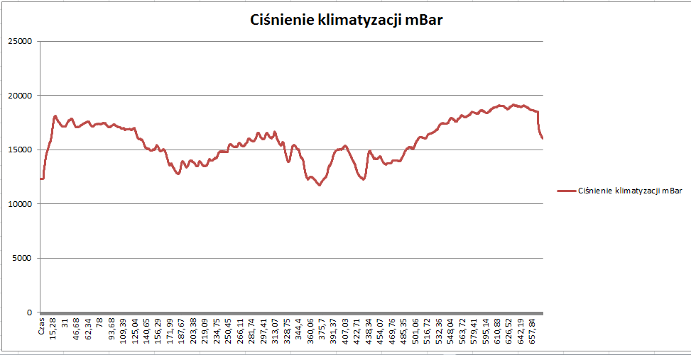

2 załącznik(i)
Dzisiaj postanowiłem porobić logi. Temperatura zewnętrzna 30 stopni, klima 22 stopnie AUTO. Co prawda mogłem dodać jeszcze prędkość pojazdu to może by było widać przy jakiej jak zbija ciśnienie. Wiatrak pracuje, na postoju dochodzi do 19 bar, ale więcej już nie. W czasie jazdy jak kolega mówił ciśnienie spada dosyć znacznie. Mam moduł nie rezystor.
Załącznik 204108
Załącznik 204109

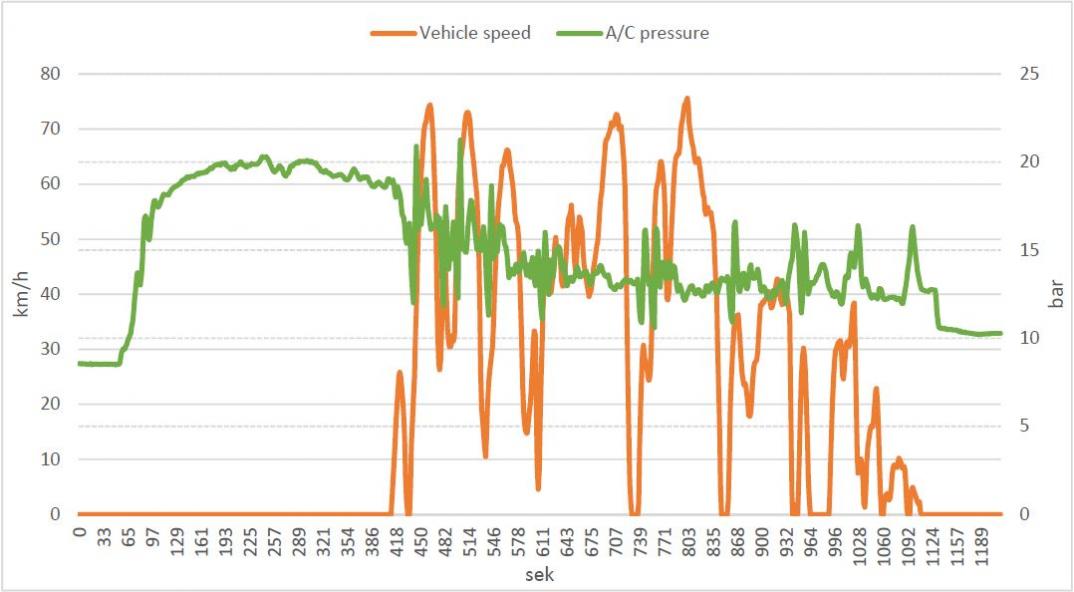

2 załącznik(i)
Zamieszczam moje logi z dzisiaj:
temp. zewn.: +28
temp. nast. nawiewu: +22
0 - 60 sek. - silnik wyłączony, klimatyzacja OFF
61 - 400 - wolne obroty, klimatyzacja ON
400 - 1100 - jazda po mieście, klimatyzacja ON
1100 - 1200 - wolne obroty, klimatyzacja OFF
Powyżej 15 barów załącza się 2 bieg klimatyzacji i działa do momentu spadku ciśnienia poniżej 12 barów
Załącznik 204502
Załącznik 204504
I to sa "normalne" wartosci! Tak tez podaje elearn. Tylko Ty masz samochod z 2007, z rezystorami, a nie z modulem wiatraka... Z modulem wiatraka regulacja na postoju jest na poziomie 19bar. Mam nadzieje, ze wloscy inzynierowie przeliczyli to dokladnie :) Najwazniejsza wiadomosc jest taka, ze jak macie auto z modulem i gosc od klimy Wam wciska ze wiatrak nie dziala to absolutnie nic to nie znaczy bo tak ma byc (przynajmniej przez kilkanascie -kilkadziesiat sekund)
