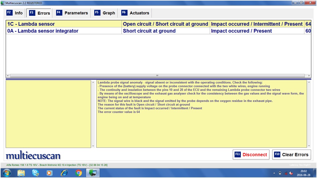

JUŻ PO PRACY NA SPOKOJNIE SIĘ PODPINAM I MAM DWA BŁĘDY:

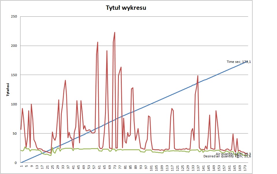

NATOMIAST NAJLEPSZE POJAWIŁO SIĘ GDY CHCIAŁEM OBADAĆ KWESTIĘ POWIETRZA. OTÓŻ PRZEPŁYWKA DZIAŁA ZUPEŁNIE BEZ ZARZUTU, NATOMIAST ILOŚĆ POWIETRZA OCZEKIWANA PRAKTYCZNIE STOI W TYM CZASIE W MIEJSCU BEZ WZGLĘDU NA OBCIĄŻENIE SILNIKA. ZROBIŁEM LOG, LECZ NIE DLA JEDNEGO BIEGU ALE PODCZAS KRÓTKIEJ JAZDY NA RÓŻNYCH BIEGACH ABY ZOBACZYĆ JAK TO WYGLĄDA. DANE PRZENIOSŁEM SOBIE NA WYKRES I WYSZŁO ŻE FAKTYCZNIE ECU OCZEKUJE IŻ NIEZALEŻNIE OD PRZYSPIESZENIA ILOŚĆ POWIETRZA OCZEKIWANEGO SIĘ NIE ZMIENI :)

IDZIEMY CHYBA W TYM SAMYM KIERUNKU, Z RESZTĄ PROBLEM Z POWIETRZEM POTWIERDZAJĄ DANE Z ECU.
1. LAMBDA - WYMIENIĘ JĄ NA NOWĄ I LICZĘ ŻE ILOŚĆ POWIETRZA OCZEKIWANEGO I ZMIERZONEGO SIĘ POKRYJĄ. CHYBA ŻE ŹLE KOMBINUJĘ TO PROSZĘ O POPRAWKĘ.

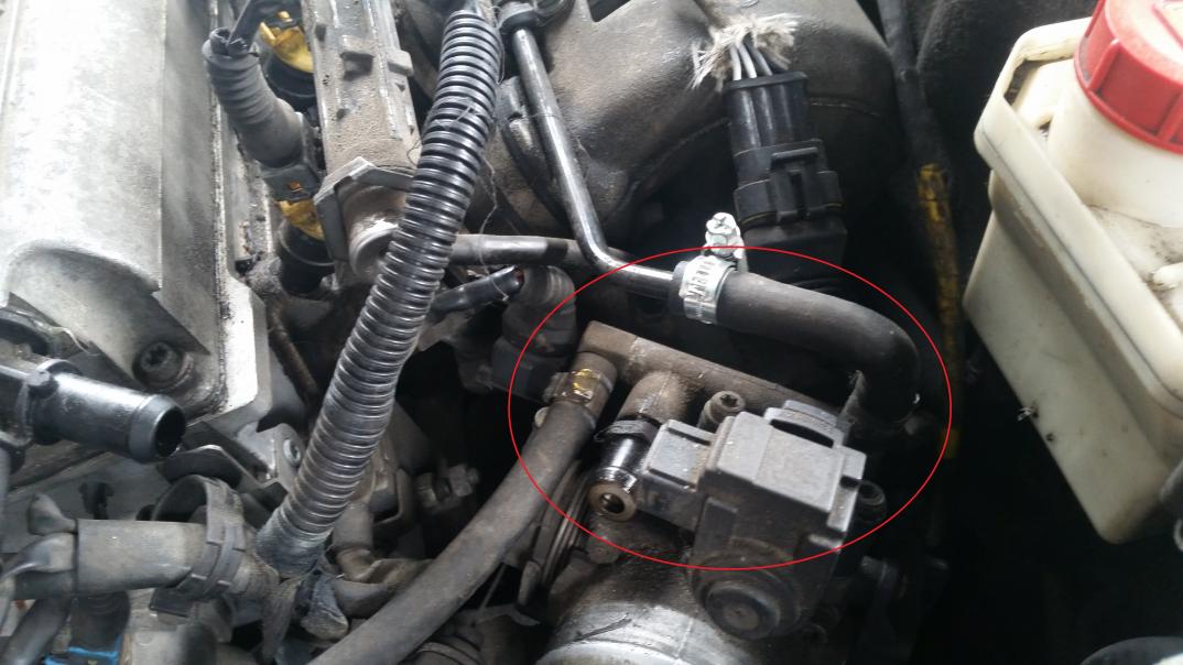

2. SILNICZEK KROKOWY - DZIADA CZYŚCIŁEM RAZEM Z ZESTAWEM PRZEPUSTNICY. WIADOMO, PROBLEM Z WOLNYMI OBROTAMI - SILNICZEK KROKOWY JAKO JEDEN Z PIERWSZYCH NA WARSZTAT. NIE MNIEJ MOŻE BYŁ ON SOLIDNIE BRUDNY A JA NIE DOCZYŚCIŁEM GO DOKŁADNIE. ZNALAZŁEM FAJNY MANUAL:
http://www.forum.alfaholicy.org/zrob_to_sam/140284-145_ts_czyszczenie_silniczka_krokowego.html
I ZGODNIE Z NIM WYCZYSZCZĘ GO JESZCZE RAZ. ZASTANAWIA MNIE JESZCZE KONSTRUKCJA SAMEJ PRZEPUSTNICY. OCZYWIŚCIE JEST KROKOWY, TPS O KTÓRYM NIŻEJ, ALE PRZECHODZI PRZEZ NIĄ RÓWNIEŻ OBIEG CIECZY CHŁODZĄCEJ ORAZ DOPROWADZONY PRZEWÓD Z KOMORY KORBOWEJ GDZIE PRZEPŁYW REGULOWANY JEST ZAWORKIEM. SZCZERZE NIE WIEM DLACZEGO JEST TO TAK SKONSTRUOWANE I W JAKIM CELU. MOŻE TU GDZIEŚ LEŻY RÓWNIEŻ PROBLEM?
ZDJĘCIE Z ROZBIÓRKI DO CZYSZCZENIA
Załącznik 204515
Co do TPS - czujnik położenia przepustnicy, pod niego podpięta jest też instalacja gazowa - może tam być problem na wiązce elektrycznej jak jakiś paciulok zakładał gaz.
Czujnik jest na samej przepustnicy. Z czasem może też dojść do całkowitego wytarcia ścieżek czujnika = czujnik do śmieci.
