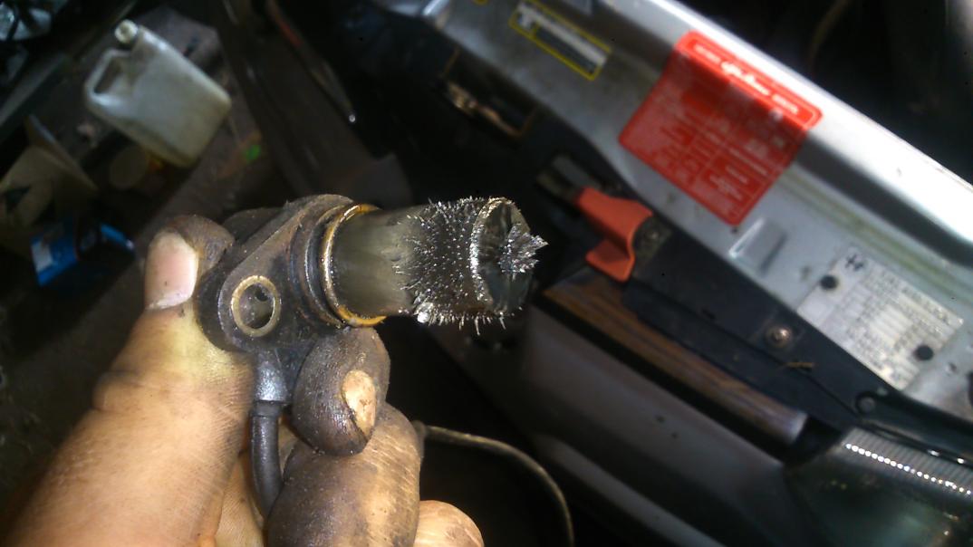

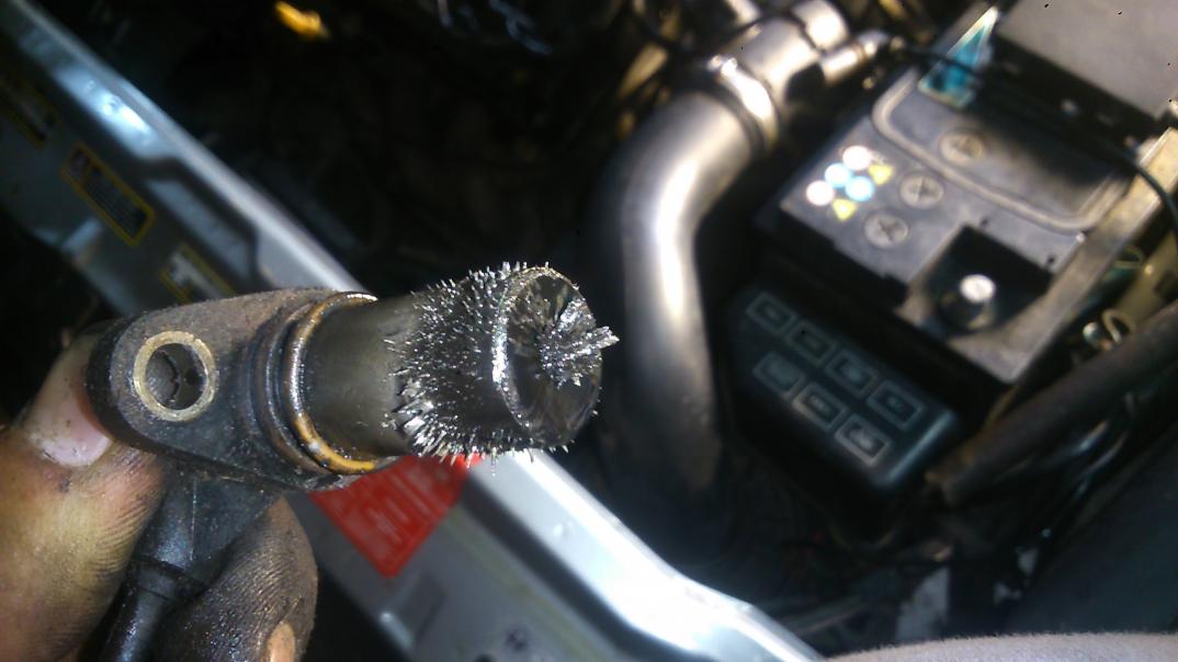

zamontowałem i powiem że działa wszystko ładnie pięknie, trochę niefajne dojście tam jest, ale wybrałem dotrzeć tam demontując dolot, bo jak widziałem mogłem też na tłumniku ale nie chciałem tego ruszać ponieważ mam tam łączenia na klej do tłumników poklejony a już go nie mam. jeszcze podeśle zdjęcia jak wyglądał tamten uszkodzony czujnik Załącznik 205598

Ło Panie ale zaje*any [emoji44] mój nawet taki nie był, ba nie był nawet w oleju. Martwię się czy silnik nie przepuszcza Ci oleju do miejsca gdzie jest czujnik co jednocześnie go dobija...
Wysłane z mojego SM-J500F przy użyciu Tapatalka
czy na uszczelniaczu wału??? ... ale by się sprzęgło ślizgało. nie wiedziałem czy go zakładać jak wyjąłem stary czujnik, ale sobie powiedziałem co bedzie to będzie
Powiem tak, mój zepsuty był suchy. Po zamontowaniu nowego i po demontażu go po ok. 2 miesiącach (inna historia) nadal jest suchy i nie obrośnięty jak Twój :D ciężko mi stwierdzić co może być przyczyną, że wygląda jak wygląda ale według mnie coś do niego dociera, coś co nie powinno. Ostatnio zająłem się właśnie mechaniką ale nie jestem jeszcze na takim etapie żeby stwierdzić co może być nie tak. Będę myślał i sprawdzał w czym jest problem, że czujnik siedział w takim stanie.
hmmm, no z tamtego silnika wyjąłem to też byl suchy, no nic. Ale dziękuje Ci bardzo za pomoc, tak to bym się jeszcze pewno martwił i zastanawiał co to może się dziać:)
