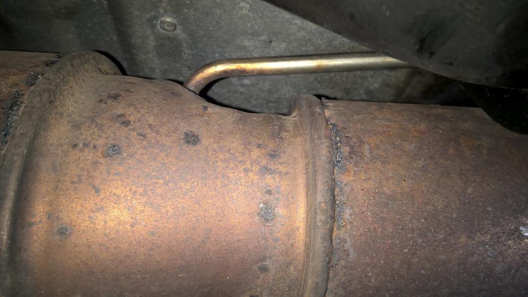

Dołącz to zdjęcie od spodu auta. , może komuś się przyda

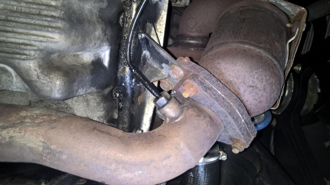

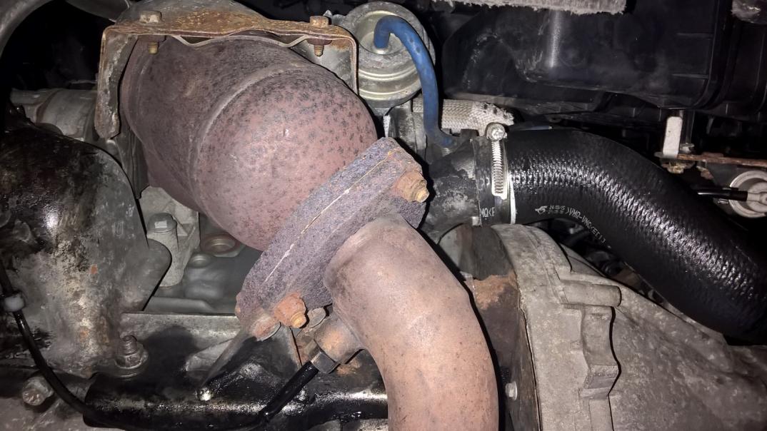

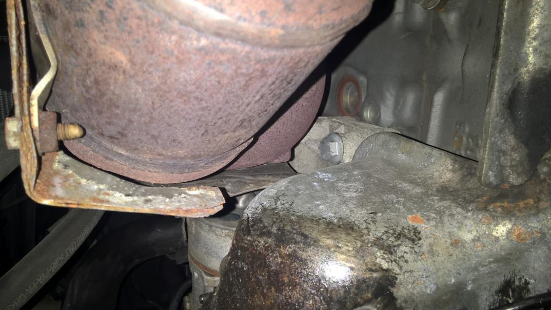

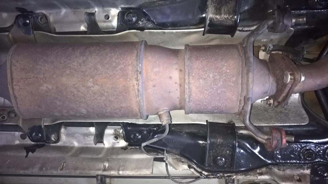

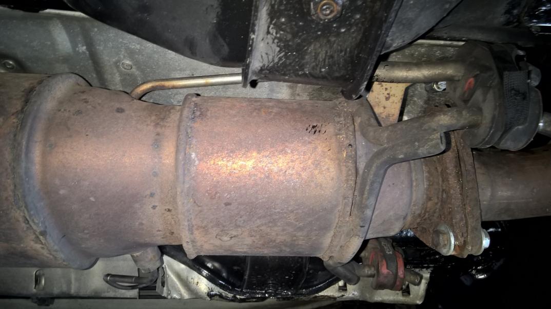

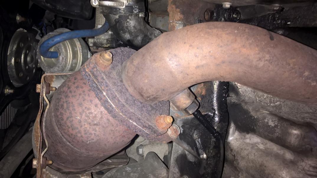

8 załącznik(i)
1. Ok, tu sa foty od dolu - faktycznie moga sie komus przydac:Załącznik 208548Załącznik 208549Załącznik 208550Załącznik 208551
Załącznik 208552Załącznik 208553Załącznik 208554Załącznik 208555
2. Druga sprawa to taka, ze moj elektryk ma zioma w serwisie AR gdzies i ten ziomek zarzucil moj VIN na ich system i powiedzial ze wszystko sie 'zgadza' w moim przypadku i 'nie powinno byc sondy lambda'. Takze CF4 to wcale nie oznacza z automatu DPFa i lambdy ;)

Ale foty powyżej pokazują i sondy i DPF. To z którego auta są?
Wysłane z mojego SM-A500FU
z mojego auta.
Pokazuja DPFa, kata i inne czujniki ale nie lambde ;)

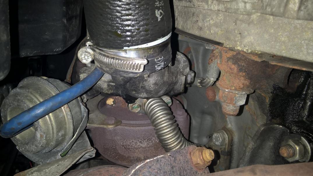

(lambde pokazywalismy juz wczesniej w tym temacie. Jest dostepna, o ile jest, od gory silnika)
To za katem przy jego łączeniu to sonda jest. Potem w samym DPF jest czujnik temp. a to co idzie rurka metalowa to do czujnika różnicy ciśnień.
Takie DPF montowałem we fiat 500 swego czasu w fabryce na linii montażowej (ponad 3 lata) i tak samo to wyglądało.
Także chyba tu tkwi kwestia miejsca sondy. Przy kacie albo za. Pewnie modyfikacja zmieniała położenie.
