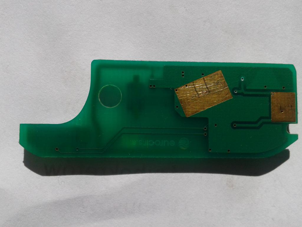

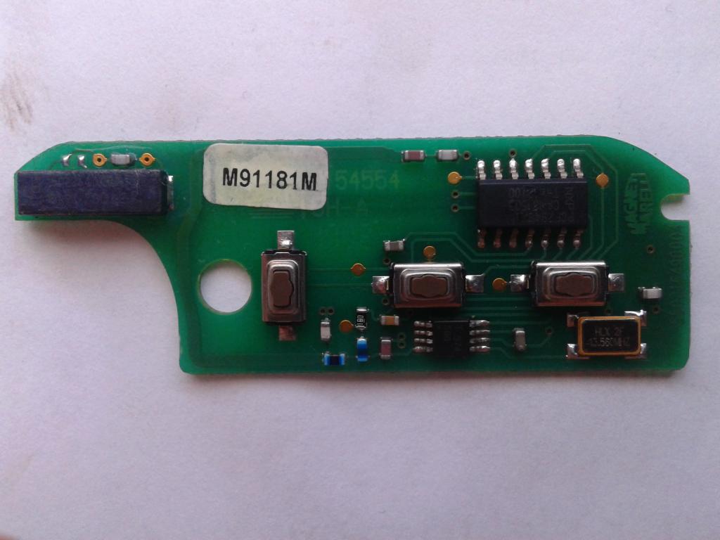

zdjęcia mojej płytki - może ktoś zlokalizować antenę bądź element który odpowiada za wzmocnienie sygnału ?

PCF7946 to ten największy scalak, odpowiada za immo i centralny.
Reszta elementów (oprócz przycisków, kilku kondensatorów oraz cewki do immo) to cały tor radiowy centralnego zamka.
Twoja płytka jest identyczna z ducato/bravo produkcji magneti marelli (są jeszcze delphi).
Antena zaznaczona na czerwono. Jak chcesz się bawić to przelutuj elementy na początku i końcu jej.Załącznik 207482
Na zdjęciu od spodu widać dwie przelotki niefajne warto je sprawdzić czy mają kontakt góra dół.
faktycznie jak sie przyjrzeć to te dwie przelotki są niefajne, spróbuję w pracy na stacji lutowniczej je poprawić - bo moją kolbową tylko to spier.....

W taką przelotkę wkładasz cienki drut typu kynar i lutujesz po obu stronach.
