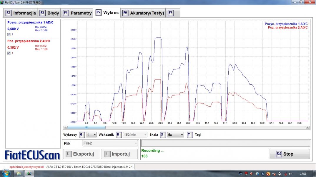

Maly777 o to chodzi?

I jak z tymi parametrami? Sa ok ?
Chyba, to tak powinno być, mniej więcej, przy całkowicie wciśniętym pedale gazu.

Majka czyli mam zmierzyc w kostce napiecie na potencjometrze ?
Raczej, na ten moment nie ma potrzeby. W MES pokazujesz napięcia, które dochodzą do sterownika.
- w spoczynku napięcia są poprawne,
- jeśli to są wyniki z maksymalnie wciśniętym pedałem gazu, to napięcia z podwójnego potencjometru czy umownie potencjometrów zarejestrowane przez sterownik są za niskie.
Nie wiem w jakich warunkach robiłeś test, czy w MAR czy w ON silnika, ze zrzutów to nie wynika. Usterkę odczuwasz w jeździe. Dlatego takie różne ewentualności. W MAR powinno być możliwe badanie napięć, bez ewentualnego trybu awaryjnego. O ile taki występuje w Twoim samochodzie? Pojawia się błąd? Jeśli nie, to ECU nie uruchomi trybu awaryjnego. Sporo niewiadomych.
Ja bym sprawdziła testerem i porównała napięcia na potencjometrach w:
- MAR,
- ON silnika na postoju
- pewnie też w teście drogowym, gdyby wtedy występowała usterka.
A później bym patrzyła, co widać, czy są różnice i się zastanawiała, czy jest sens badać coś więcej i co. W ciemno korelowałabym na początek z może obrotami silnika. W JTS to z przepustnicą na pewno, a w dislu – nie wiem. Nie wiem z czym innym. Nie badałam disla, nie widziałam pełnych logów, więc nie wiem. Wrzuciłabym opisane logi, które są zapisywane w katalogu głównym MES automatycznie. Może ktoś kto ma disla pomógłby w ocenie zbiorczej i dalej by poprowadził.
