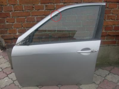

Korzystając z tematu chciałbym zapytać czy ktoś wie co to jest i do czego służy: Załącznik 207331
Niedawno diagnosta mnie pytał czy wiem, ale nie chciał zdradzić co to :D Napomknął tylko że Hondy też mają taką wypustkę.
Dzięki temu cyckowi mniej szumi powietrze.

jaboleq, Ty to chyba Alfę masz w małym palcu :D
à propos tego szumu - też tak macie w 156 po lifcie, że przy maksymalnie opuszczonej szybie z lewej strony dość mocno świszczy, a wystarczy tylko lekko szybę do góry i cisza?
I za to uwielbiam te forum! :) Ostatnio z kolegą rozmawialiśmy przy moim aucie i tak wpadła nam w oko ta wypustka uszczelki szyby - po co ona tam jest. Wchodzę na forum i jest odpowiedź :D
