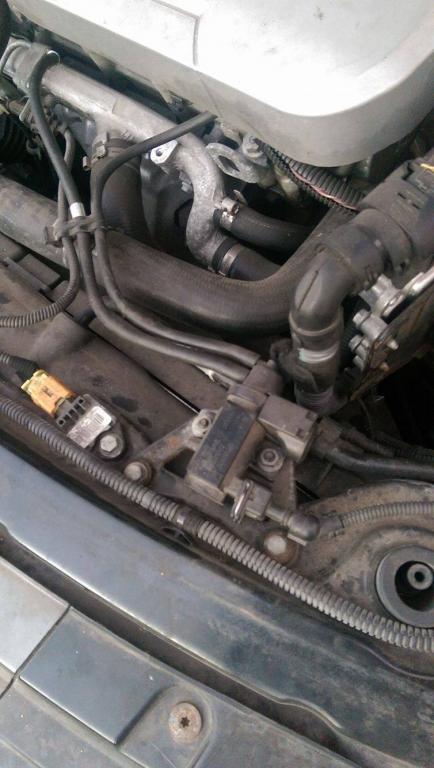

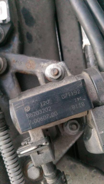

Wykręciłem overboosta ... okazuje się, że jest w opcji zgrzewanej więc się do środka nie dobiorę, ale dmuchnąłem w otwórz sprężone powietrze i słychać takie kliknięcie jakby tłoczek zaskoczył, zatem wydaje mi się, że overboost jest okej. Wykasowałem kod, przejechałem się, niby przyspiesza, ale nadal ma takie dziwne dziury. Błąd po wykasowaniu nie wyskoczył. Poniżej mała dokumentacja foto/video.
Dzięki za dotychczasowe porady, macie pomysł gdzie szukać dalej? Nie uśmiecha mi się wydawać 200 zł na overboosta, co do którego nie mam pewności, że pomoże, a nie mam możliwości podłączyć na chwilę sprawnego, żeby element wyeliminować :/.

Foto overboost:
Załącznik 207588Załącznik 207589
