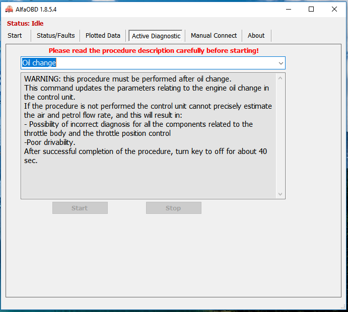

Załącznik 208559
Po wymianie oleju przeprowadzam tę operację używając kabla ELM. Nazwa programu widoczna na górze załączonego obrazka.
bez problemu
ok a niech ktoś mi powie czy jeśli zrobię tą kalibracje teraz a olej będę zmieniał dopiero w październiku to będzie źle??
chce to zrobić wcześniej bo.. nie wiadomo czy mój sterownik to obsługuje a dławi mi troszkę auto po odpaleniu na zimnym co może być spowodowane brakiem omawianej kalibracji, chciał bym to zrobić żeby pozbyć się dławienia bo do wymiany oleju jeszcze mam trochę czasu.
