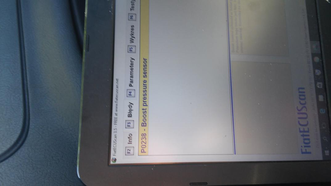

Załącznik 209784 wyskakuje błąd p0238 a zawor jest nowy
A rurki podciśnieniowe masz całe ?? Ja te rurki gumowe zdjąłem z zaworu i stykając je ze sobą na pracującym silniku patrzyłem jak szybko przesówa się cięgno od sterowania turbiny . U siebie widziałem olbrzymią różnicę w tempie przesówania sie ciegna dlatego ominąłem akumulator podciśnienia i dla spokoju rozłożyłem zawór VGT. Od tego czasu autko normalnie jezdzi . Jeden raz przy małej prędkości obrotowej odczas przyspieszania zapalił check engine i błąd przeładowania .Skasowałem , dostała w dupę i do tej pory nic sie nie dzieje.
Masz rację kolego bardzo powoli cieglo pracuje jutro zrobię tak samo jak ty masz bo dziś nie znalazłem trojnika muszę kupić jak to pomoże to będę mógł zmienić mapę na mocniejszą o jakies 35 km
