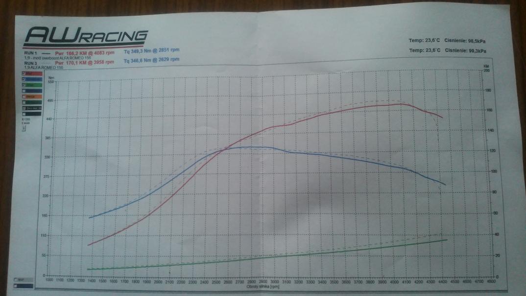

Załącznik 209458
To jest wynik po 3 ściąganiu mocy z mojej Alfy, początkowo nikt nic nie hamował, ale było pod 200 kunia, z tym że w czasie ustawiania jeden jechał a drugi błędy kasował :P
I na takim czymś się najwygodniej jeździ, z tym że ja mam zapas w gratach, a i skrzynię mam F40, a nie M32
