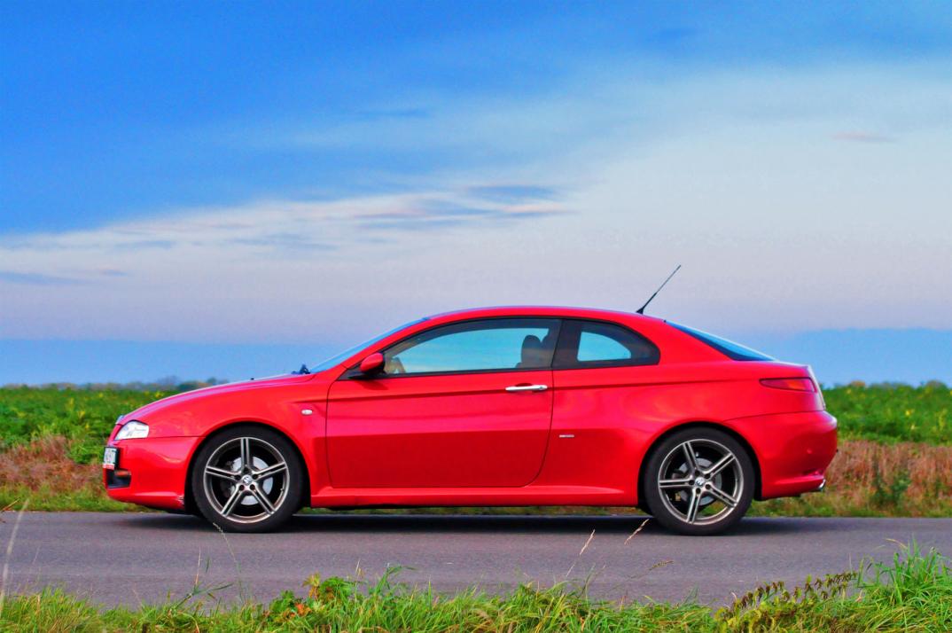

Do 156 też mam czerwone, swoją drogą, zamontowaliście już te pro kity do GT 3.2? Też bym takie chciał ale musze zobaczyć jak to wygląda, jakieś fotki?
A tu :)
Załącznik 214439
