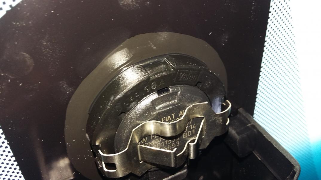

Koledzy jak jest zimniej to żelek lepiej przylega. Zdjąłem osłonę części dolnej i sprawdzam: sprężynka jest jak na zdjęciu. Jeśli ją docisnąć palcem to powierzchni dotyku przybywa, ale przy dosyć silnym docisku przybyło nie całkiem, pytanie jak sino - czy silno sprężynka dotyka. Załączam zdjęcia do oceny poprawności mocowania sprężynki.

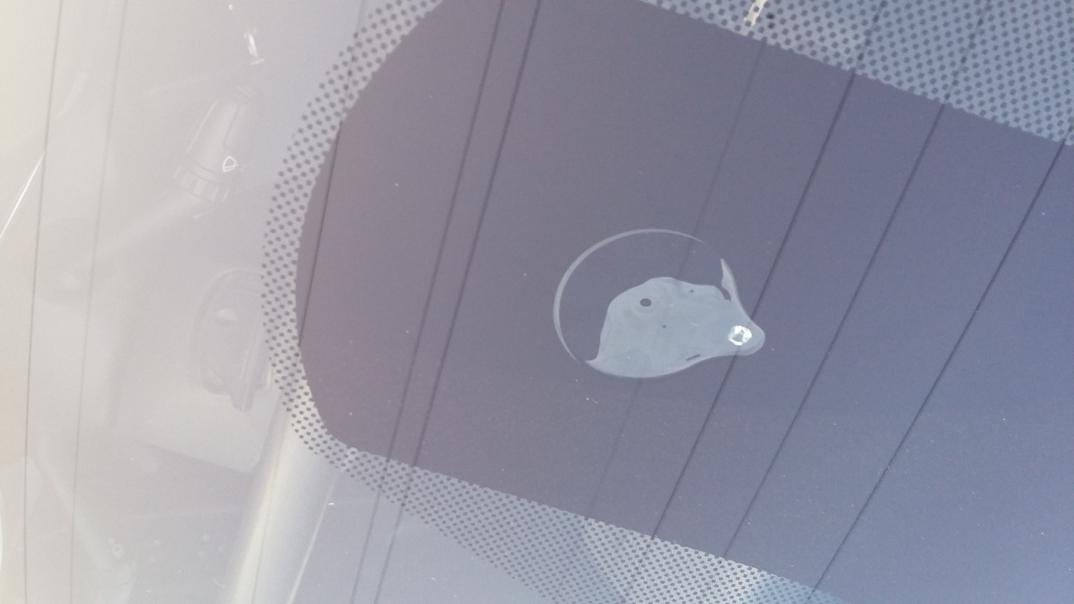

i widok czujnika na dzisiaj

Żelek kupiony, czy ktoś zna procedurę wymiany. Już po wyjęciu czujnika, co umyć i jaka kolejność itp.
Nie wiem czy jest jakaś oficjalna procedura, to tylko kawałek żelu więc wielkich cudów nie ma . Ja bym zrobił tak. Ściągnąć stary żelek z sensora , odtluscic go oraz szybę przy użyciu IPA , następnie przykleić nowy żelek do sensora a następnie całość do szyby ale nie na wprost tylko pod lekkim kątem zaczynając od jednej krawędzi i dociskajac stopniowo aż na drugą stronę- tak aby powietrze miało gdzie ujść. Obejrzeć czy nie ma pęcherzy i jak nie ma to docisnąć sprężyną
Kurcze nie mam pojęcia , jak się boisz może lepiej podjedz do autoszyb zrobią Ci to pewnie za parę złotych albo może nawet za nic , mają wprawę
tx555 :) dobre i tak zrobię, ale tylko tym razem
Zanim się rzuciłem na żelek to zdemontowałem lusterko tak z ciekawości. I teraz mam pytanie czy ta sprężyna nie opiera się o coś dociskając czujnik do żelka? Po co jej te środkowe wygięte na zewnątrz blaszki. Jak toto docisnę palcem to jest pięknie, puszczam spowrotem pęcherzyk. Czy ktoś z kolegów może fotkę wrzucić ze środkiem plastiku który się ściąga na dół, albo napisać czy nie nie ma tam czegoś nad elektroniką z mikrofonem.
nic więcej tam nie ma a tym bardziej mikrofonu
