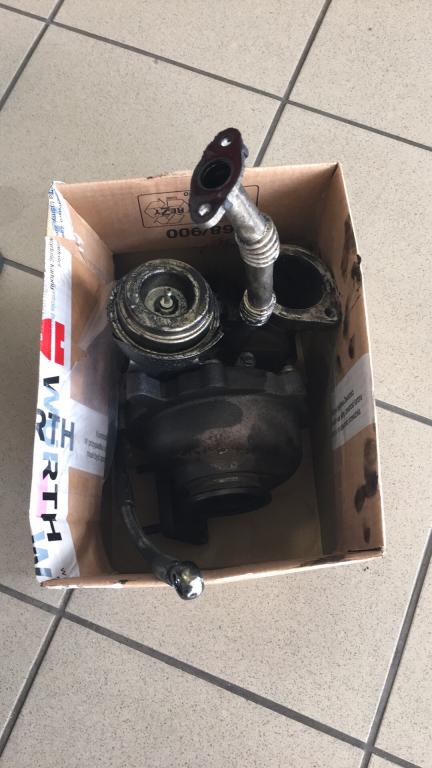

Załącznik 211436
Delikatne pocenie się turbiny zauważone przy poprzedniej wymianie dziś już nie wygląda tak rewelacyjnie. A więc zamiast tylko wymiany chłodnicy klimy do regeneracji poszła również turbina. Lepiej tak niż po rozbieganiu. Przy okazji, skoro auto zostanie dłużej, wymienię też przewody olejowe do chłodnicy. Ostatnio zdarzył się przypadek gdzie lekko skorodowane przewody puściły i silnik się na autostradzie zatarł. Lepiej dmuchać na zimne.
