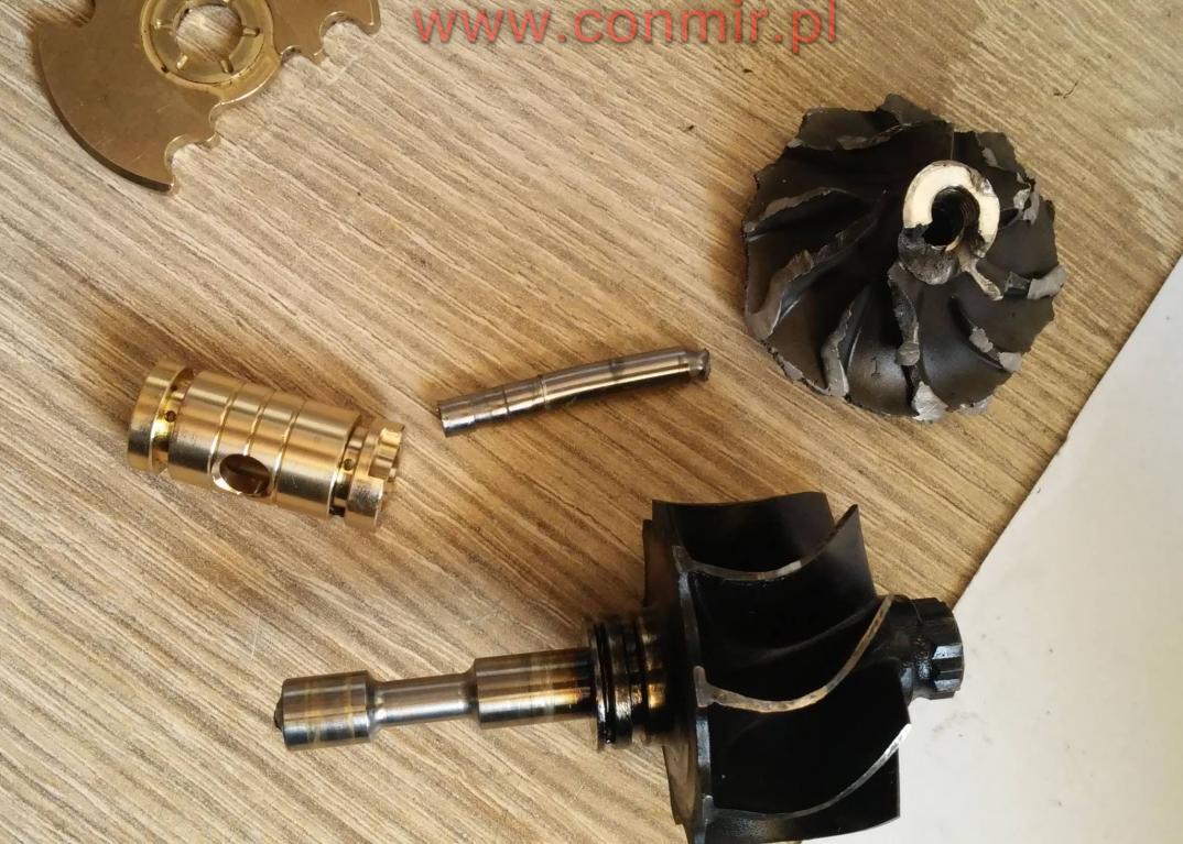

Tak odnośnie turbin regenerowanych, to dość często spotyka się, że nie doładowują. Gro firm stosuje jakieś zamienniki wirników strony zimnej.
I dość często kończy się to tak
Załącznik 210504
